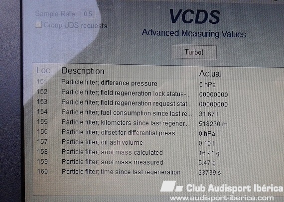

angelsp26 Publicado 13 de Diciembre del 2016 Denunciar Publicado 13 de Diciembre del 2016 (editado) holas,ya he echo ayer con el vagcom cun pantallazo,hber si me podeis ayudar y me podeis decir que tal tengo el filtro de particulas, muchas gracias a tod@ss Editado 13 de Diciembre del 2016 por angelsp26 Responder
