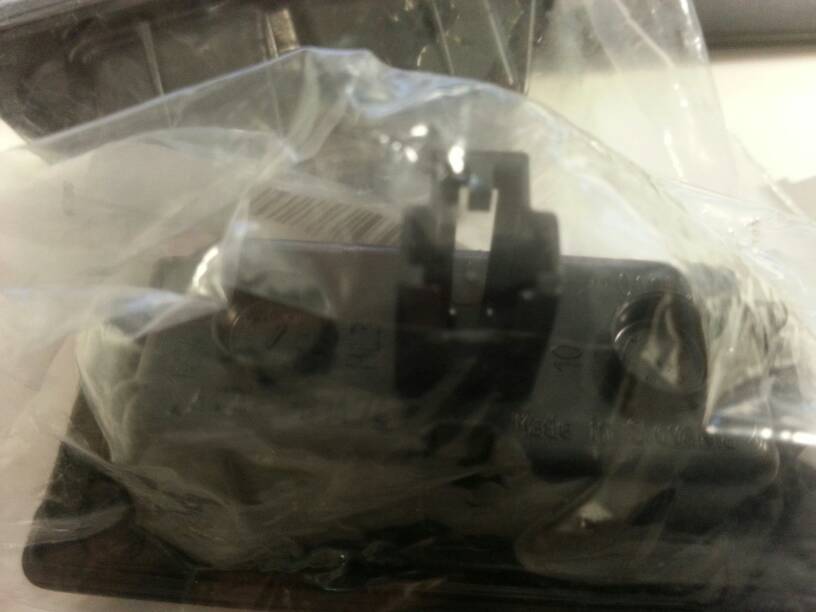

Kalanbre Publicado 27 de Septiembre del 2013 Denunciar Publicado 27 de Septiembre del 2013 Esta es la referencia, y salen por 10e cada plafon. Vamos, yo es que ni me lo pensaba. 4G0 943 021 Hola, acabo de recibir los plafones y a mi no me valen. El mio es un TTS de 12/2009. Mira si la que tienes tu tienen esta clema por favor. Responder
yosh Publicado 27 de Septiembre del 2013 Denunciar Publicado 27 de Septiembre del 2013 Esta es la referencia, y salen por 10e cada plafon. Vamos, yo es que ni me lo pensaba. 4G0 943 021 Hola, acabo de recibir los plafones y a mi no me valen. El mio es un TTS de 12/2009. Mira si la que tienes tu tienen esta clema por favor. Si, el conector es distinto, el del TT es bastante más ancho y hay que hacer un adaptador comprando los adaptadores, no sale caro, pero hay que comprarlo. En el foro hay varios compañeros que han puesto, pero ahora mismo no encuentro las referncias de los cableados y conectores, aún que puedes ver fotos aquí: http://www.audisport-iberica.com/foro/topic/286995-plafones-led-de-matricula-del-a1-en-nuestros-tt/ Responder
