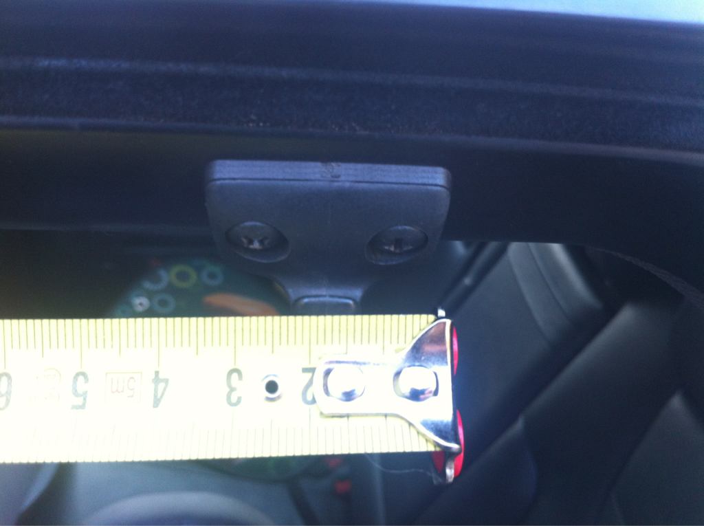

golfinho Publicado 4 de Septiembre del 2013 Denunciar Publicado 4 de Septiembre del 2013 Hola a todos, despues de poner los paños de puerta traseros con las cortinillas, por fin he pedido las piezas que me faltaban para ponerlo OEM, pero necesito algunas indicaciones. Algún alma caritativa que tenga cortinillas traseras originales podría hacer un par de fotos a los anclajes superiores de las cortinillas? y hacer algunas mediciones de distancias? Gracias¡¡ Responder

panadero_es Publicado 5 de Septiembre del 2013 Denunciar Publicado 5 de Septiembre del 2013 Bueno, le he sacado unas fotos con un metro al lado, si quieres alguna más dimelo y te las saco. Responder

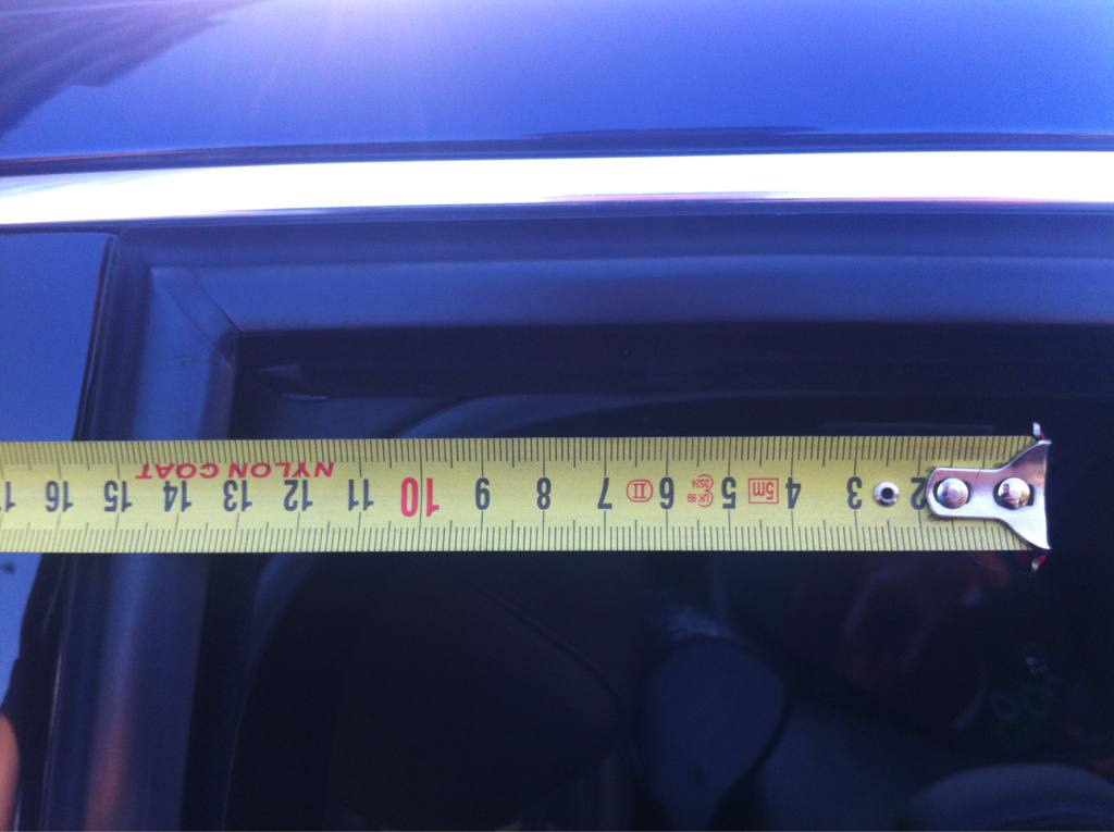

panadero_es Publicado 5 de Septiembre del 2013 Denunciar Publicado 5 de Septiembre del 2013 Otra más hasta el borde trasero: Responder

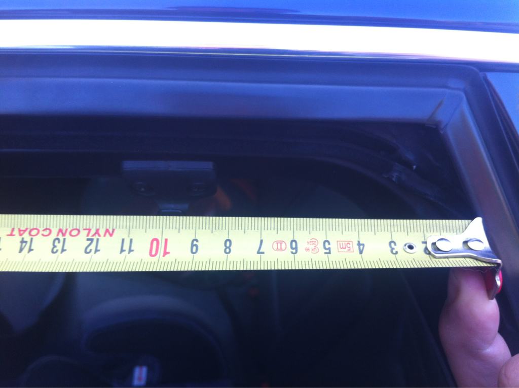

panadero_es Publicado 5 de Septiembre del 2013 Denunciar Publicado 5 de Septiembre del 2013 Y esta última hasta el borde delantero, es de la puerta trasera izquierda, me imagino que la derecha es igual. Las fotos son con el móvil... Responder

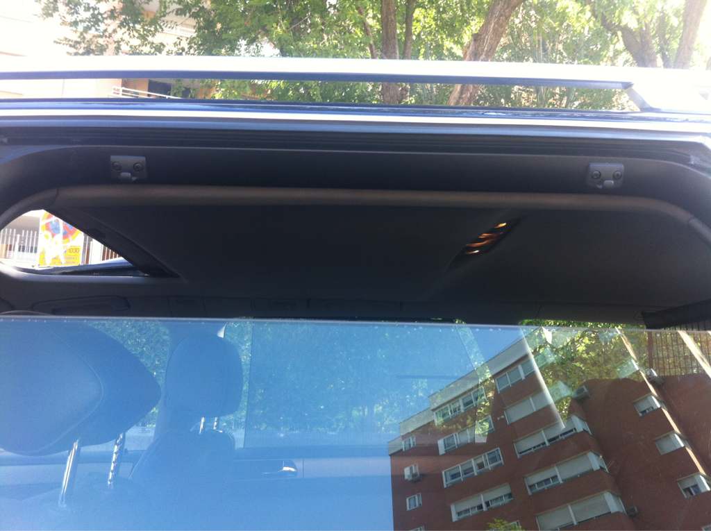

panadero_es Publicado 5 de Septiembre del 2013 Denunciar Publicado 5 de Septiembre del 2013 Y esta de las dos, es que como el marco esta en ángulo es difícil fotografiar sin que den reflejos o contrastes.... Entiendo que es esto lo que quieres no? Responder
golfinho Publicado 5 de Septiembre del 2013 Autor Denunciar Publicado 5 de Septiembre del 2013 Perfecto¡¡¡¡ Muchas gracias, ya os contaré como saale Responder
