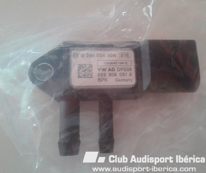

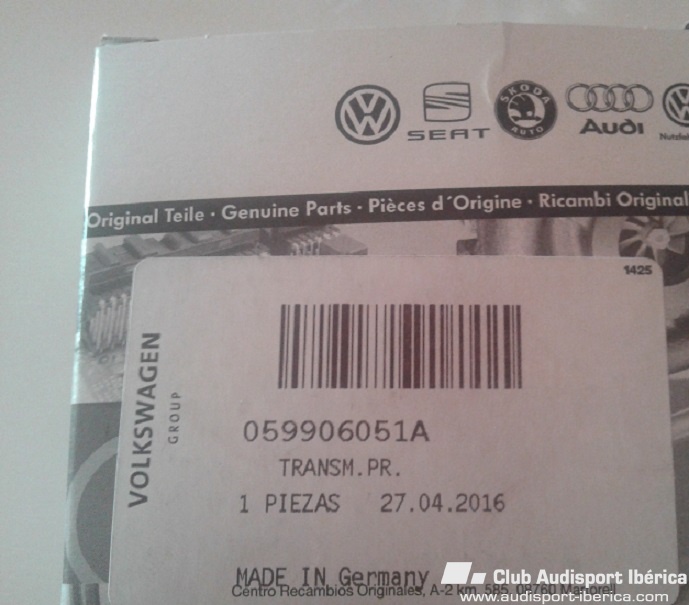

angelsp26 Publicado 10 de Agosto del 2016 Denunciar Publicado 10 de Agosto del 2016 hola ya compre en sendor de presion del filtro de particulas con iva 73,40€ en fuenlabrada(MADRID) volkswagen. ahora le instalare que esta chupao,me borran los errores del coche un taller aqui conocido que tengo ya que el vagcom nose cual comprarme ya os contare. os paso fotos y referencia del sensor quien quiera apuntarlo. saludos.. Responder
angelsp26 Publicado 26 de Agosto del 2016 Denunciar Publicado 26 de Agosto del 2016 hola pues ya lo istale desde el 11 de agosto y uppppp menos mal era el dichoso sensor no me a vuelto a dar los errores,ahora con el vagcom mirare el porcentaje que tengo de hollin, saludoss Responder
