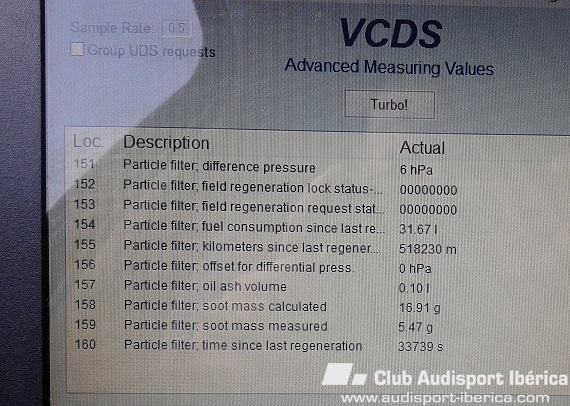

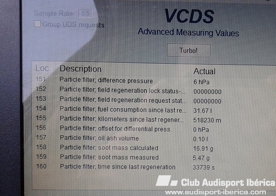

angelsp26 Publicado 13 de Diciembre del 2016 Denunciar Publicado 13 de Diciembre del 2016 (editado) holas,ya he echo ayer con el vagcom cun pantallazo,hber si me podeis ayudar y me podeis decir que tal tengo el filtro de particulas, mucahs gracias a tod@ss Editado 13 de Diciembre del 2016 por angelsp26 Responder

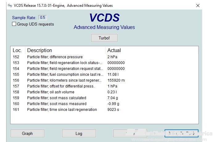

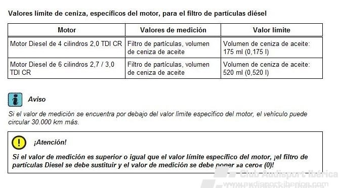

tommy_34 Publicado 13 de Diciembre del 2016 Denunciar Publicado 13 de Diciembre del 2016 Hola angelsp26, hace algún tiempo yo también estuve buscando información relativa al estado del filtro de partículas por el foro y esto fue lo que encontré. Te dejo la captura de los valores recomendables para estar tranquilo y pensar que el estado es bueno y también los valores de mi coche que creo que son algo altos por los que ando un poco preocupado, por ahora todo funciona correctamente y no ha dado ningún problema, aunque he comprado un tratamiento de la marca wins de limpieza del filtro de partículas que usaré en breve puesto que recomiendan hacerlo en algún viaje largo. Espero haberte ayudado un poco con tus dudas. Responder
angelsp26 Publicado 13 de Diciembre del 2016 Denunciar Publicado 13 de Diciembre del 2016 (editado) gracias tommy_34,por responderme,yo es que no tengo mucha idea de los valores que me marca el vagcom,yo creo que no los tengo muy mal,lo que tengo dudas que no se lo que es lo que me indica el : soot mass calculated que son...16.91g soot mass measured que son ... 5.47g, tambien lo hize con el coche en frio,y despues de cambiar yo el sensor de presion del dpf,que nose si habria que verificarlo para que marcara bien los correctos valores. tu que tienes alto el oil ash volume que lo tienes a 0.23?? saludos Editado 13 de Diciembre del 2016 por angelsp26 Responder
tommy_34 Publicado 13 de Diciembre del 2016 Denunciar Publicado 13 de Diciembre del 2016 Si, angelsp26 en mi caso el valor preocupante es el nivel de cenizas en el aceite que debe estar como maximo en 0,17 litros y el mio anda en algo más 0,23 l, pero que como te digo el coche va genial y nunca ha dado un aviso de nada, aunque me consta que el anterior propietario no utilizada aceites de demasiada calidad (creo que echaba 5W40) y eso ha hecho que el nivel de cenizas en mi filtro de particulas vaya algo por encima de como tiene que estar. Por eso conseguí el producto este de wins que se mezcla con el gasoil, para que realice una limpieza del filtro y no me de problemas. Con respecto a tus valores creo que son bastante normales y lo unico que veo un poco raro es la diferencia de presión que es captada justo por el sensor que tu dices que acabas de cambiar. En tu caso marca 6 hPa y en mi caso solo 2 hPa. A ver si alguien puede dar luz sobre cual es la adecuada, aunque imagino que será la tuya al ser este sensor nuevo. De cualquier modo te pongo un enlace del post donde se habla de el estado del filtro de particulas y su comprobación con el vagcom, porque en el creo que aparecen cosas bastante interesantes y lo poco que yo se es porque lo he leido ahí. http://www.audisport-iberica.com/foro/topic/242412-como-mirar-la-carga-de-hollin-del-dpf-con-vag-com/ Un saludo. Responder
