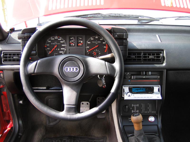

wastegate Publicado 11 de Febrero del 2005 Denunciar Publicado 11 de Febrero del 2005 Rafaél que cosas, tienes guantera debajo del volante y yo no en el anterior si que la tenía...........bonito volante, yo quiero unoooooooooo. Saludos.. Responder
SportQuattroLOVE Publicado 11 de Febrero del 2005 Denunciar Publicado 11 de Febrero del 2005 Yo coloque el volante del S2 (pero sin el logo de audi sport que pone S2) en el mio que es del ´84 y el estriado es el mismo que S2, cabrio y supongo que en general los B4. Responder
wastegate Publicado 11 de Febrero del 2005 Denunciar Publicado 11 de Febrero del 2005 Pués te queda cojonudo, muy guapo si señor Saludos. Responder
