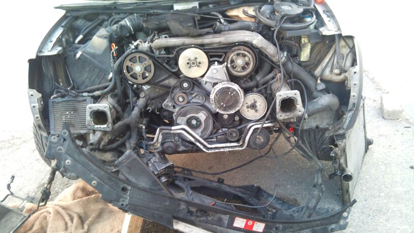

Carlos xj Publicado 17 de Septiembre del 2013 Denunciar Publicado 17 de Septiembre del 2013 con mano de obra? Porque para cambiarlo...tiene tela, o es sencillo Responder
chemisky Publicado 17 de Septiembre del 2013 Denunciar Publicado 17 de Septiembre del 2013 con mano de obra? Porque para cambiarlo...tiene tela, o es sencillo Muy sencillo, mira Ahí lo tienes, sobre ero bastidor de los ventiladores. Y el puntito color cobre que se ve en el hueco que deja, es el motor de arranque, que mola más Responder
Carlos xj Publicado 17 de Septiembre del 2013 Denunciar Publicado 17 de Septiembre del 2013 lo que me imaginaba ... Responder
panadero_es Publicado 17 de Septiembre del 2013 Denunciar Publicado 17 de Septiembre del 2013 con mano de obra? Porque para cambiarlo...tiene tela, o es sencillo Muy sencillo, mira uploadfromtaptalk1379406746609.jpg Ahí lo tienes, sobre ero bastidor de los ventiladores. Y el puntito color cobre que se ve en el hueco que deja, es el motor de arranque, que mola más Vamos Carlos xj, solo tienes que quitar dos tornillos y ya lo tienes.... :spiteful: De todas formas no creo que sea ningún problema para ti... Responder
Carlos xj Publicado 17 de Septiembre del 2013 Denunciar Publicado 17 de Septiembre del 2013 Hombre....supongo que a la que desmonte un par de veces el morro todo es mas facil................ o le prendo fuego :crazy: Responder
