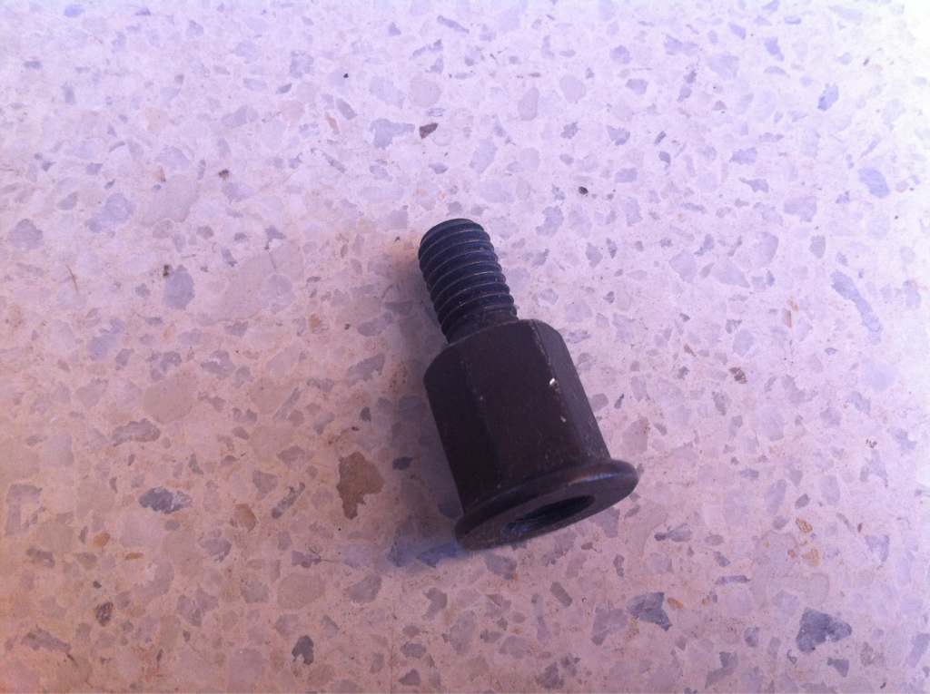

panadero_es Publicado 9 de Septiembre del 2013 Denunciar Publicado 9 de Septiembre del 2013 Protector del motor sobre 200e tanto el de arriba como el de abajo madre mia... Bueno, tampoco me extraña, el otro día conseguí un reposabrazos para el A3 de la mujer del desguace por 15 euros completamente nuevo y cogí todo menos un tornillo que tiene una forma peculiar: se trata de un simple espárrago que tiene soldada una tuerca que es para alargar un espárrago que ya tiene el coche y sujeta el tirador del freno de mano. En una ferretería valdrá 20 céntimos, en Audi 4,80 euros..... Responder

panadero_es Publicado 9 de Septiembre del 2013 Denunciar Publicado 9 de Septiembre del 2013 Mira, la pieza en cuestión: Del tamaño de una moneda de 2 euros. En Audi 4,80, en La Torre llevaba 2 y gratis, eso a parte del gancho para remolque que me había dado cuenta que no tenía. Responder
