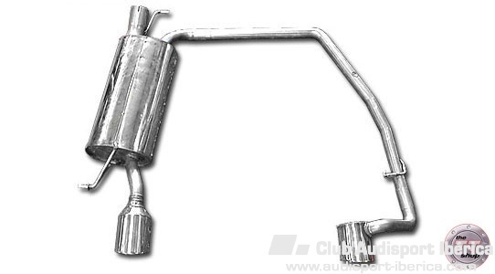

racing gear Publicado 11 de Octubre del 2013 Denunciar Compartir Publicado 11 de Octubre del 2013 Pues a mi supuestamente me lo van a montar desde el silencioso. Algo asi: un saludo. Responder Enlace al comentario Compartir en otros sitios web More sharing options...
jLlagas Publicado 15 de Octubre del 2013 Denunciar Compartir Publicado 15 de Octubre del 2013 Claro, en este caso, te cambian el silencioso por otro que tiene doble salida (una anterior y otra posterior) Yo me referia a los casos en que te ponen una "T" antes del silencioso (respetando el que ya tenemos de serie) Responder Enlace al comentario Compartir en otros sitios web More sharing options...

THE OCTOPUS 88 Publicado 6 de Febrero del 2014 Denunciar Compartir Publicado 6 de Febrero del 2014 Buenas amigos Os voy a resolver este tema ya que yo lo tengo hecho Cuando lo lleve a un taller especializado en escapes, miraron y remiraron y dado que tenemos la rueda de repuesto un hueco enorme no puede ir por detras, al menos hecho artesanal, seria un curro enorme, tengo entendido que miltek tiene uno que vale una pasta y luego poco mas suena...y es asi pero vamos artesanal a mi me lo hicieron por delante, donde esta el silencioso izquierdo sacan un tubo antes del silencioso y hacia la derecha justo pegado al paragolpes trasero Espero os haya ayudado Un Saludo THE OCTOPUS Responder Enlace al comentario Compartir en otros sitios web More sharing options...
jLlagas Publicado 8 de Febrero del 2014 Denunciar Compartir Publicado 8 de Febrero del 2014 Pongas alguna de esas opciones k decis milltrek o casero pasa itv? Al tener un 1.8 quatro tiene una salida al tener dos no te daran atraas? Con homologaciones o algo? No pasa ITV. Para que la pase, tienes que homologar. Y depende de que opcion estes barajando, la podras poner sin problemas o no... Buenas amigos Os voy a resolver este tema ya que yo lo tengo hecho Cuando lo lleve a un taller especializado en escapes, miraron y remiraron y dado que tenemos la rueda de repuesto un hueco enorme no puede ir por detras, al menos hecho artesanal, seria un curro enorme, tengo entendido que miltek tiene uno que vale una pasta y luego poco mas suena...y es asi pero vamos artesanal a mi me lo hicieron por delante, donde esta el silencioso izquierdo sacan un tubo antes del silencioso y hacia la derecha justo pegado al paragolpes trasero Espero os haya ayudado Un Saludo THE OCTOPUS OCTOPUS, ¿alguna foto de como lo llevas montado? Responder Enlace al comentario Compartir en otros sitios web More sharing options...

Fran-TT Publicado 12 de Abril del 2014 Denunciar Compartir Publicado 12 de Abril del 2014 Hola Jordancillo!! yo puse la doble salida de Don Silencioso, está homologado como "recambio" y no me da problemas en ITV, sólo te requieren presentar los papeles que trae. El invento que quieres hacer supongo que irá soldado y no lo podrás desmontar para pasar las ITVs... has pensado en ello, otro día con mas tiempo te subo fotos si quieres de como me quedó a mi... Responder Enlace al comentario Compartir en otros sitios web More sharing options...
Jordancillo Publicado 13 de Abril del 2014 Autor Denunciar Compartir Publicado 13 de Abril del 2014 Gracias Fran TT... Lo cierto es que tiraba por algo así como lo que tu dices y sino pues tubo soldado y si se ponen pesados pues habrá que homologarlo, que luego ya te queda para las siguientes. Gracias por contestar Fran Responder Enlace al comentario Compartir en otros sitios web More sharing options...
