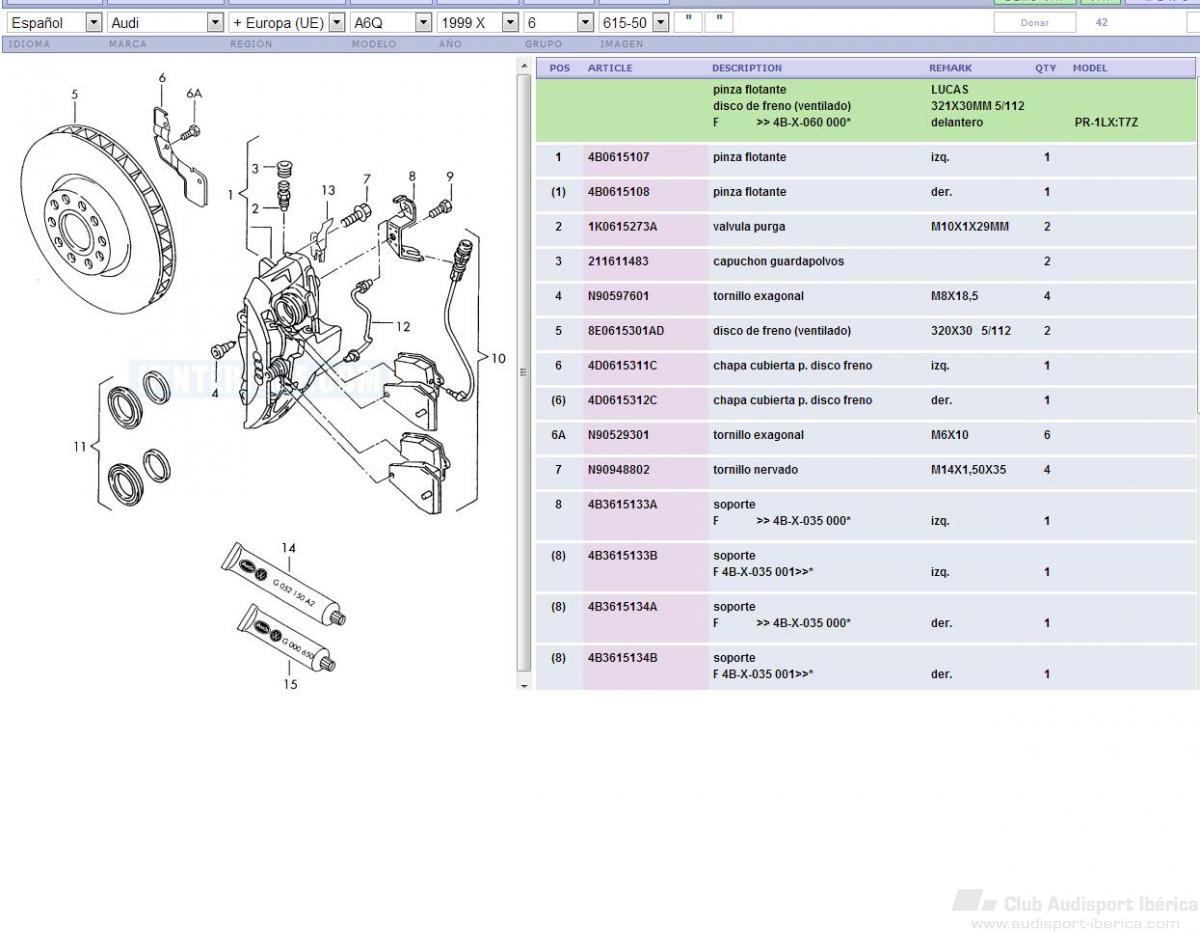

zeimon Publicado 12 de Septiembre del 2013 Denunciar Publicado 12 de Septiembre del 2013 Vamos a darle un poco de luz al asunto Para pasar a discos de 320 con pinzas flotantes de 4 pastillas cada una como ya habian indicado arriba estas son las referencias. Estas son las que montan los A6 c52.7tt y V8 con codigo de frenos PR 1LX/7Z7 Ojo, dependiendo del año montan un sistema de frenado diferente, los primeros son LUCAS, y posteriores GIRLING y TEVES Aqui los LUCAS que como digo son los mismos que monta en S4 B5 pinzas Manguetas Responder

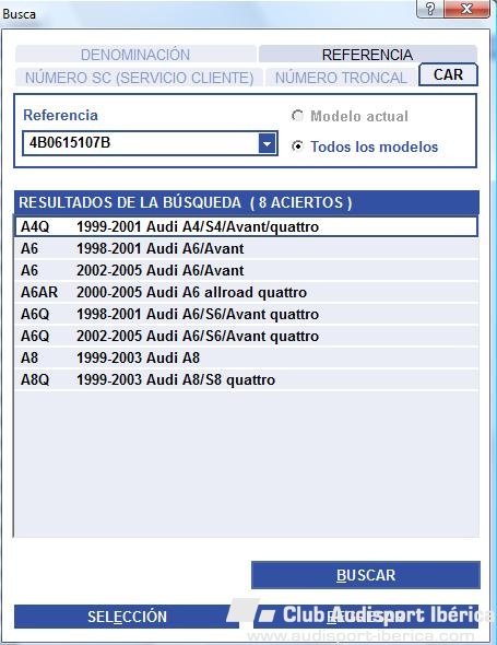

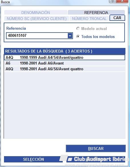

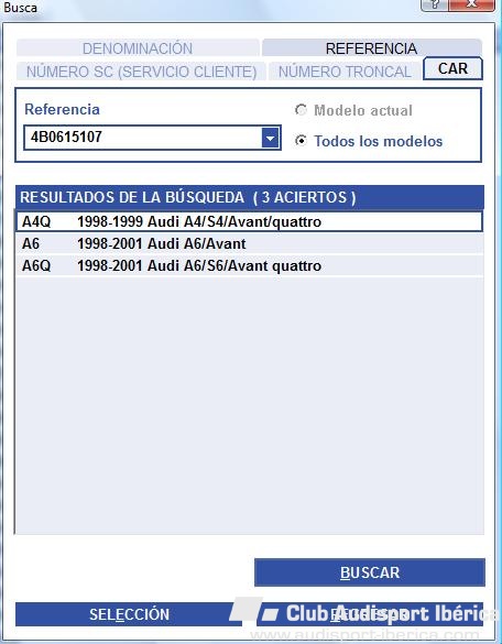

zeimon Publicado 12 de Septiembre del 2013 Denunciar Publicado 12 de Septiembre del 2013 Compatibilidad de las pinzas con referencia 4B0615107 Compatibilidad de las pinzas con referencia 4B0615107B Compatibilidad de las pinzas con referencia 4B0615107A es exactamente como la 4B0615107B Responder
zeimon Publicado 12 de Septiembre del 2013 Denunciar Publicado 12 de Septiembre del 2013 Segun estoy viendo en los codigos PR de frenos de los A& all aroad 1LA = sistema TEVES, discos de 320*30, y pinzas 4B0615123A 1LX= sistema GIRLING discos de 320*30 y pinzas 4B0615107B Responder

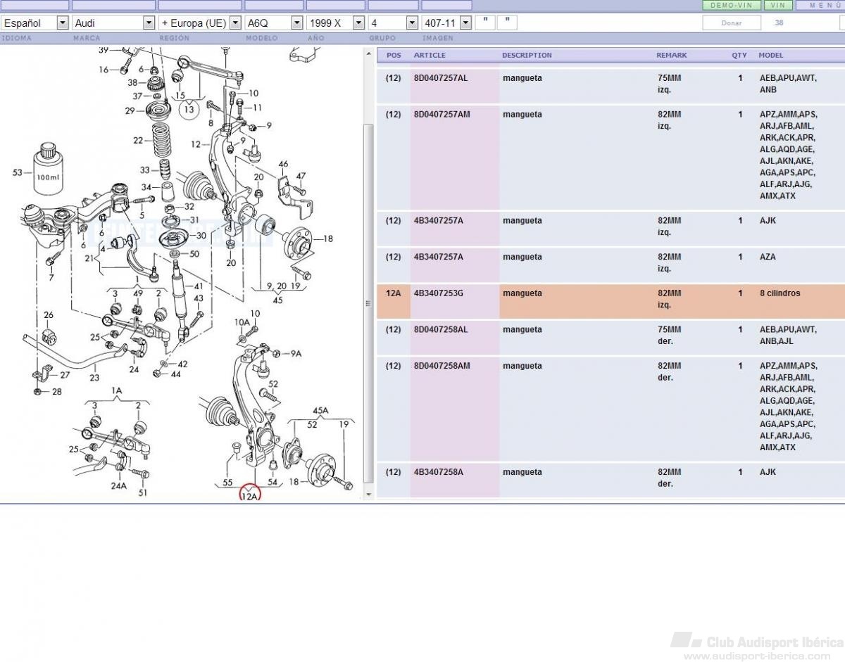

chemisky Publicado 12 de Septiembre del 2013 Denunciar Publicado 12 de Septiembre del 2013 Ya me vais a hacer dudar, pero creo que las pinzas de mi allroad del 2001 eran lucas. Con respecto a las manguetas miré en el etka y llevan la misma referencia el A6 de golfi y el allroad del 2001, aunque cambian las letras finales. El diámetro del buje es el mismo, así que voy a suponer que son completamente compatibles. En cuánto a los retenes de la pinza, en la página que he puesto antes también los tienen....y no veas la diferencia de precios también! Responder
