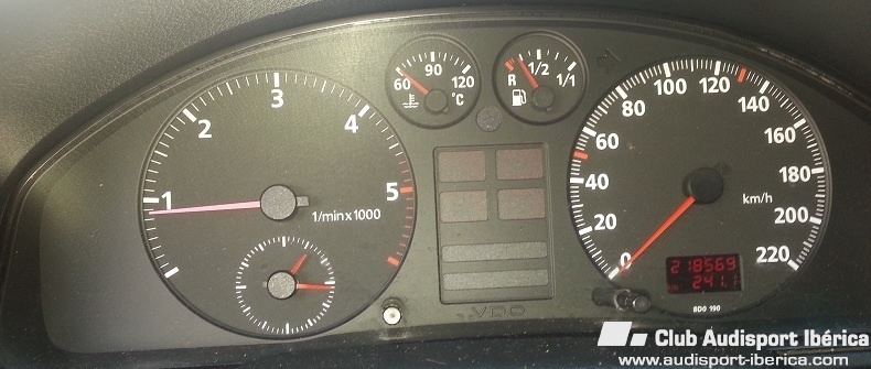

mercurio_satan Publicado 10 de Septiembre del 2013 Autor Denunciar Publicado 10 de Septiembre del 2013 hola .y perdon zeimon si es asi tal como dices . Hoy a sido un dia fructifero ,e cambiado todos los bonbines y el de arranque ya que el clausor estava partido, el muelle del mio y del que tenia era distinto el clausor asin que me puse manos ala obra ...todo ok solo los tube que jujar un poco con la lima ,por que los pasadores de los bonbines ,las roscas vamos no coincidian del todo ..cambie el chip de una llave a otra y ya esta ,en la chaterreria me dieron todo con la llave con mando por 40 euros una pena que mi coche no trajera recetor (creo) sino seria un puntaso ..y nada esplicar mi modulo es 8d0 695 001 conector azul y amarillo que solo tiene 4 cuadraditos de testigos en medio sin ningun lcd solo el de los kilometros y me gustaria poner el 8do 919 880 que tiene lcd en medio ,voltimetro y temperatura del aceite. Lo siento por tadar pero solo puedo poner 5 respuestas . subo foto del que tengo puesto Responder
