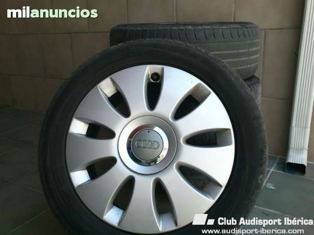

murcianoA4b7 Publicado 10 de Septiembre del 2013 Denunciar Publicado 10 de Septiembre del 2013 Hola Cantabro. Yo llevo las de casa ( esas de mil anuncios que has puesto ) y tengo que decirte que el primer juego las puse con 78.000 km ( 2 Michelin y 2 pirelli ) las pirelli duraron 60.000 km y las 2 michelin llevan 85.000 km y tienen bastante dibujo ( ya empiezan a verse pequeñas - y muy finas grietas por las orillas) y las voy a aguantar mas ........Puse otras Michelin despues de las Pirelli y cuando quite estas me han hablado bien de las Primacy 3. Tengo que decir que sale el 95% de tiempo a autovia y siempre en garaje. Saludos Responder

murcianoA4b7 Publicado 10 de Septiembre del 2013 Denunciar Publicado 10 de Septiembre del 2013 Imagino que tu coche es un A4 B7, no se que motor tienes, ni si es quattro o no pero Michelin con 85.000Km eso es de Güiness, incluso para un 2.0TDI tracción delantera que solo ande por autopista que por cierto es donde se produce mas desgaste. Son Primacy u otro modelo, revisa tus neumáticos quizás tengas un problema de cristalización y así no se desgastan nunca pero tambien tienes muchos riesgos de que se produzca un reventon ademas de que se pierde mucho agarre. Cuantos años tienen esos michelin, más de seis? puedes ver la semana y año de construcción en los flancos del neumático (Si fueran del la semana 12 del 2012 aparecería 1212 metido en algo parecido a un circulo). ASI Saludos Hola Maxima, ya las tengo yo bastante bien controladas, son de mayo de 2008, Michelin Energy ( no Saver). Mi coche es un BLB ( siiiii.....) 2.0 TDI 140cv 16v. y si, es delantera solo. Pero quite las de casa con 78.000 km y por un despiste mio, un neumatico bajo de presion mucho y se destrozo, pero tenian para mas. Y estas Energy no estan cristalizadas, pero si un poco agrietadas, algo bastante normal ( en el flanco funto a la banda de rodadura, pero muy finas) lo lleve para alinear la pasada semana por cambio de amortiguadores a mi taller de confianza esperando que me dijese que las cambiase YA, pero no estan cristalizadas ( yo ya les he tirado para dejar goma y marcan bastante) bamos mi confianza la tienen. Mi hermano tiene un Astra 2.0DTI y les saca unos 85.000 km, incluso un juego las cambio con 100.000 km y no son Michelin. Yo las proximas pondre unas Primacy 3, parece que estan bien incluso en agua (aunque aqui en Murcia casi nunca llueve) igual es por eso JEJEJEEJEJEJ. Saludos Responder

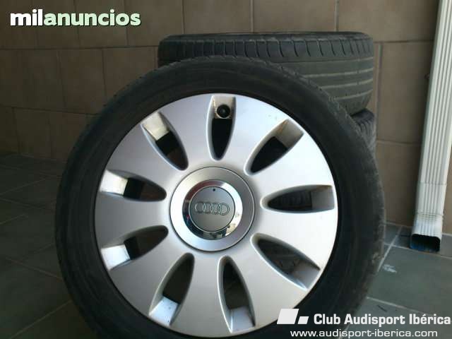

cantabroº Publicado 10 de Septiembre del 2013 Autor Denunciar Publicado 10 de Septiembre del 2013 (editado) hola cantabro dentro de la misma marca y modelo (aunque no siempre es posible esta comparación por no existir en todas las medidas) de neumático, te ahorras de 50 a 60 euros por rueda si pasas de 235/45-17 a 205/55-16 ... otra opcion (yo la llevo) es poner 225/45-17 totalmente equivalente y legal y ahorrarte unos 25 euros por rueda manteniendo tus mismas llantas 17". si pasaras a 16", rehuye de las tipicas de agujeros tanto del A4 B6 como B7 y busca las modelo trapecio, mucho mas agraciadas aunque mas escasas. saludos Hola de nuevo, las modelo trapecio son éstas o parecidas? Las de la foto son de un a6, no estoy seguro que valgan. Editado 10 de Septiembre del 2013 por cantabroº Responder

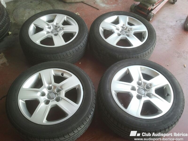

cantabroº Publicado 10 de Septiembre del 2013 Autor Denunciar Publicado 10 de Septiembre del 2013 Hola sigo r que r , ¿Cuál de las dos llantas quedarían mejor a un a4 b7 avant? si conocéis algún otro tipo me comentaís si es con foto mejor. Responder
