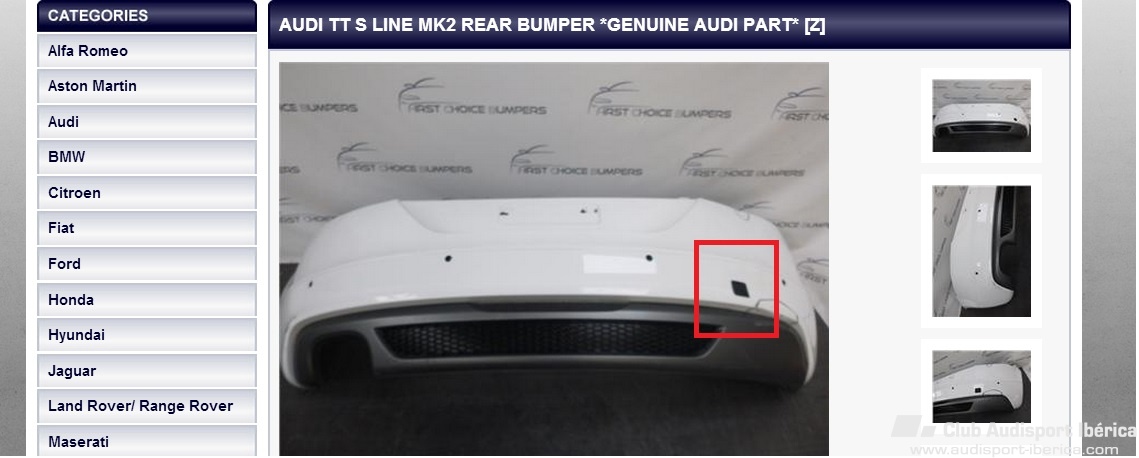

rober_golf Publicado 9 de Septiembre del 2013 Denunciar Publicado 9 de Septiembre del 2013 Me disponía a comprar este paragolpes, cuando veo que tiene ahí este cuadrado ¿que es una rotura? ¿una tapa? Responder
rober_golf Publicado 9 de Septiembre del 2013 Autor Denunciar Publicado 9 de Septiembre del 2013 duda resuelta parece que es una tapita, lo que no se es si mi paragolpes de serie la tendrá Responder
CALCATOUPEIRAS Publicado 9 de Septiembre del 2013 Denunciar Publicado 9 de Septiembre del 2013 El mío no la tiene Responder
rober_golf Publicado 9 de Septiembre del 2013 Autor Denunciar Publicado 9 de Septiembre del 2013 viendo otros paragolpes de ebay he visto que si la tenían a lo mejor es solo los sline, no lo se. A ver si alguien sabe la referencia Responder
rober_golf Publicado 9 de Septiembre del 2013 Autor Denunciar Publicado 9 de Septiembre del 2013 (editado) Este lo tiene: Y este tiene un circulo: :shocked: Editado 9 de Septiembre del 2013 por rober_golf Responder
calichi Publicado 9 de Septiembre del 2013 Denunciar Publicado 9 de Septiembre del 2013 Parece para el gancho cuando te remolcan Responder
rober_golf Publicado 10 de Septiembre del 2013 Autor Denunciar Publicado 10 de Septiembre del 2013 Me disponía a comprar este paragolpes, cuando veo que tiene ahí este cuadrado ¿que es una rotura? ¿una tapa? Por cierto este difusor nunca lo había visto, ¿es un sline como dice el anuncio? Responder
kevin34 Publicado 10 de Septiembre del 2013 Denunciar Publicado 10 de Septiembre del 2013 El difusor es el nuevo 2010, y sale con 1 o 2 salidas. Por cierto, el que quieres comprar le veo una grieta justo al la derecha de la tapa. Cuidadín! Saludos. Responder
rober_golf Publicado 10 de Septiembre del 2013 Autor Denunciar Publicado 10 de Septiembre del 2013 El difusor es el nuevo 2010, y sale con 1 o 2 salidas. Por cierto, el que quieres comprar le veo una grieta justo al la derecha de la tapa. Cuidadín! Saludos. Parece una grieta pero es rotulador negro para señalar donde tiene unos pequeños desconchajos. ¿La tapita la venderán suelta? Responder
David BCN Publicado 10 de Septiembre del 2013 Denunciar Publicado 10 de Septiembre del 2013 Esa tapita es la que da acceso a la rosca donde se atornilla el gancho de remolque. En el paragolpes antiguo serie es redonda y en el actual o antiguo SLine es cuadrada. Dicha tapita te viene conjunta con el paragolpes pero también la encuentras suelta, viene imprimada, referencia 8J0807441 GRU, precio 15,50€ mas IVA. Responder
David BCN Publicado 10 de Septiembre del 2013 Denunciar Publicado 10 de Septiembre del 2013 Por cierto esa referencia es del redondo... El cuadrado es la misma referencia acabada en A... 8J0807441A GRU Responder
rober_golf Publicado 10 de Septiembre del 2013 Autor Denunciar Publicado 10 de Septiembre del 2013 Esa tapita es la que da acceso a la rosca donde se atornilla el gancho de remolque. En el paragolpes antiguo serie es redonda y en el actual o antiguo SLine es cuadrada. Dicha tapita te viene conjunta con el paragolpes pero también la encuentras suelta, viene imprimada, referencia 8J0807441 GRU, precio 15,50€ mas IVA. Muchas gracias!! pondré fotos cuando me llegue, a lo tonto se mete la tapita en 20€ más pintarla Responder
CALCATOUPEIRAS Publicado 10 de Septiembre del 2013 Denunciar Publicado 10 de Septiembre del 2013 El mío no la tiene Ostitú!!!! Acabo de bajar al garaje y el mío tiene una "tapita" redonda :dl: Mirando el libro de instrucciones, pone que es para introducir el gancho para remolcar el coche en caso de necesidad. Saudiños Responder
