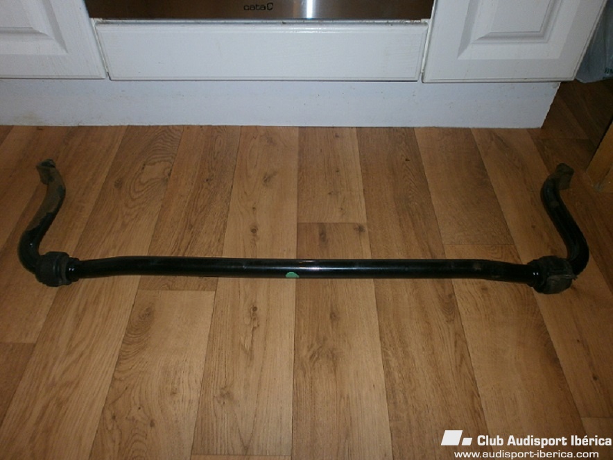

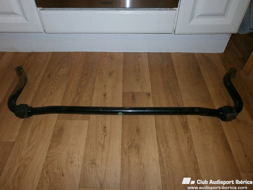

goll1974 Publicado 14 de Septiembre del 2013 Autor Denunciar Publicado 14 de Septiembre del 2013 La referencia de la esbilizadora del A6 con tren sport es 4B0 411 309 F. En teoria no es la misma referencia que para el nuestro, quiza la puedes sacar y ver las diferencias entre una y otra La he dejado puesta en el coche pero aparentemente es la misma con los mismos anclajes. Sería cuestión de medir pero no arriesgar. ¿Sabe alguien en que lugar de la barra estabilizadora se puede encontrar el numero de referencia Audi? Saludos a todos. Responder
zeimon Publicado 14 de Septiembre del 2013 Denunciar Publicado 14 de Septiembre del 2013 La referencia de la esbilizadora del A6 con tren sport es 4B0 411 309 F. En teoria no es la misma referencia que para el nuestro, quiza la puedes sacar y ver las diferencias entre una y otra La he dejado puesta en el coche pero aparentemente es la misma con los mismos anclajes. Sería cuestión de medir pero no arriesgar. ¿Sabe alguien en que lugar de la barra estabilizadora se puede encontrar el numero de referencia Audi? Saludos a todos. Segun he visto en algunas fotos viene inscrita en la propia barra cerca del medio. En otros es una pegatina con la referencia. Responder
rubyboss Publicado 14 de Septiembre del 2013 Denunciar Publicado 14 de Septiembre del 2013 La referencia propia que viene en el etka no sale grabada, vienen otras que no se sabe que es Enviado desde mi Nexus 4 usando Tapatalk 4 Responder
goll1974 Publicado 14 de Septiembre del 2013 Autor Denunciar Publicado 14 de Septiembre del 2013 La referencia propia que viene en el etka no sale grabada, vienen otras que no se sabe que es Enviado desde mi Nexus 4 usando Tapatalk 4 Eso, me ha parecido ver unos números-letras confusos Gracias. Responder
rubyboss Publicado 14 de Septiembre del 2013 Denunciar Publicado 14 de Septiembre del 2013 (editado) Lo único por los códigos de colores que llevan, donde van los silentblocs y en el medio de la barra suelen llevar unas manchas de color. EDITADO: No se permiten ofertas de piezas fuera del subforo de accesoriosEnviado desde mi Nexus 4 usando Tapatalk 4 Editado 14 de Septiembre del 2013 por zeimon oferta de piezas Responder
goll1974 Publicado 1 de Abril del 2014 Autor Denunciar Publicado 1 de Abril del 2014 Buenas, Reabro el post para comentar que conseguí la estabilizadora de un A4 B5 1.8 Turbo 180 Sport quattro 2001 pero no encontré ninguna referencia que me fuera útil. Adjunto foto. Saludos. Responder
