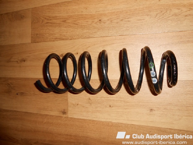

goll1974 Publicado 2 de Abril del 2014 Autor Denunciar Publicado 2 de Abril del 2014 Adjunto foto muelle trasero Sport Responder

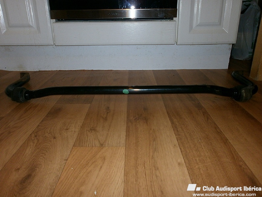

nachopassat Publicado 3 de Abril del 2014 Denunciar Publicado 3 de Abril del 2014 Yo monte en mi coche ( bueno me lo monto sata) los muelles sport OEM, pero los amortiguadores son normales, me ha bajado un par de dedos. Pero la estabilizadora es diferente en los sport que en los normales? Enviado desde mi Nexus 5 Responder
zeimon Publicado 3 de Abril del 2014 Denunciar Publicado 3 de Abril del 2014 Si Nacho, la estabilizadora en los sport es de mayor diámetro, mas rígida. Creo que los Avant ya la llevaban de serie Enviado desde mi bq Aquaris 5.7 usando Tapatalk Responder

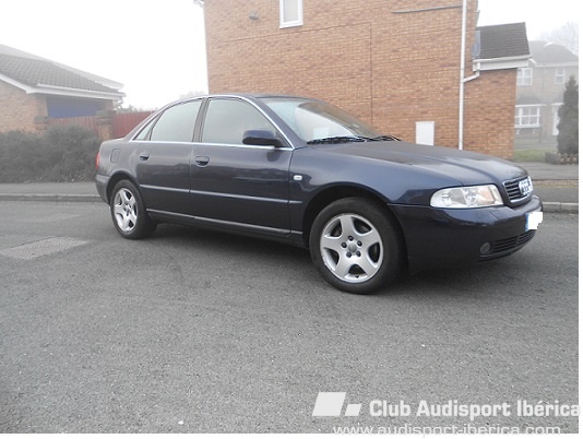

goll1974 Publicado 6 de Abril del 2014 Autor Denunciar Publicado 6 de Abril del 2014 Bueno ya está todo montado y con incoveniente resuelto incluido. Adjunto la primero foto de antes de la suspensión SPORT para que veáis la diferencia. Responder

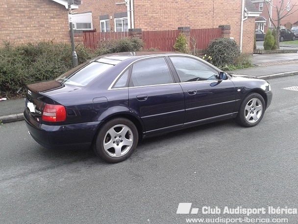

goll1974 Publicado 6 de Abril del 2014 Autor Denunciar Publicado 6 de Abril del 2014 Y el después. Responder

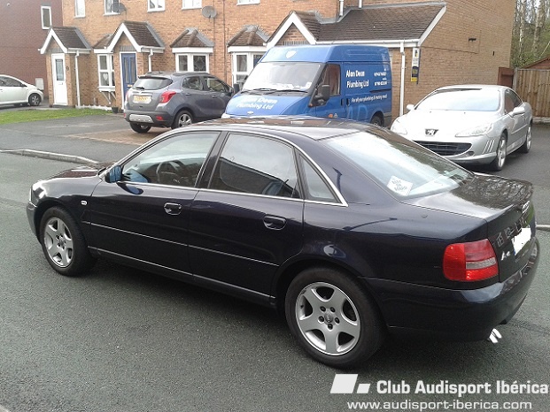

goll1974 Publicado 6 de Abril del 2014 Autor Denunciar Publicado 6 de Abril del 2014 Otra del lateral. Responder
