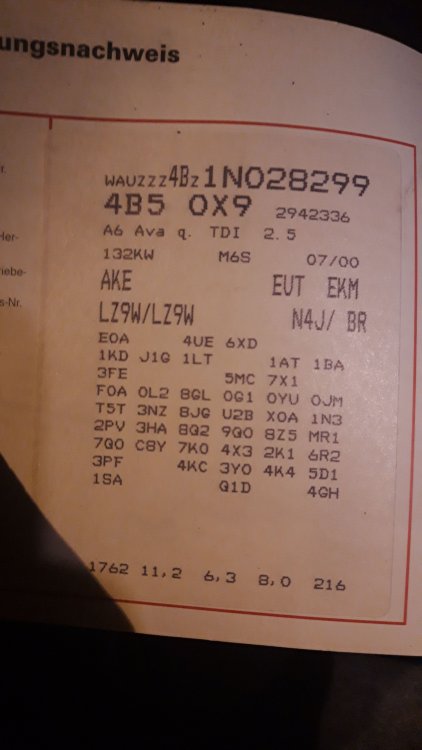

Tonigorgas Publicado 27 de Diciembre del 2019 Denunciar Publicado 27 de Diciembre del 2019 En 11/9/2013 a las 20:44, zeimon dijo: Entonces ya está claro del todo. Las referencias para unos muelles de tren deportivo para el peso de tu motor AFB restyling (1BE/0JK) Las referencias de unos muelles traseros de tren deportivo restyling y peso de motor AFB (1BE/0YF) Muchas gracias por los halagos, no es tan complicado, es descifrar un poco el etka y trillarlo mucho Lo que si te recomiendo es poner con estos muelles cortos unos amortiguadores acorde para un tren deportivo, ya que hemos hablado muchas veces que poner unos amortiguadores normales con muelles cortos van trabajando siempre y es mas facil que hagan tope (con el riesgo de que revienten) en algun apoyo fuerte. Ya si quieres para rematar y llevar totalmente OEM una suspensión sport, ponles las estabilizadoras sport, aqui te dejo la referencia 8D0411309L (1020x285x55) Un saludo Hola buenas donde pone 1BE en su pegatina? Responder
Tonigorgas Publicado 27 de Diciembre del 2019 Denunciar Publicado 27 de Diciembre del 2019 En 11/9/2013 a las 20:44, zeimon dijo: Entonces ya está claro del todo. Las referencias para unos muelles de tren deportivo para el peso de tu motor AFB restyling (1BE/0JK) Las referencias de unos muelles traseros de tren deportivo restyling y peso de motor AFB (1BE/0YF) Muchas gracias por los halagos, no es tan complicado, es descifrar un poco el etka y trillarlo mucho Lo que si te recomiendo es poner con estos muelles cortos unos amortiguadores acorde para un tren deportivo, ya que hemos hablado muchas veces que poner unos amortiguadores normales con muelles cortos van trabajando siempre y es mas facil que hagan tope (con el riesgo de que revienten) en algun apoyo fuerte. Ya si quieres para rematar y llevar totalmente OEM una suspensión sport, ponles las estabilizadoras sport, aqui te dejo la referencia 8D0411309L (1020x285x55) Un saludo Hola Mi pegatina es esta quiero meterle muelles para caminos y rutas en mal estado imagino q me subira la altura del coche ahora creo q llevo los sline loq pasa q solo veo con mis codigos para el tren delantero el trasero solo hay dos opciones sin estar el mio como puede ser??? Responder
Tonigorgas Publicado 27 de Diciembre del 2019 Denunciar Publicado 27 de Diciembre del 2019 En 11/9/2013 a las 20:44, zeimon dijo: Entonces ya está claro del todo. Las referencias para unos muelles de tren deportivo para el peso de tu motor AFB restyling (1BE/0JK) Las referencias de unos muelles traseros de tren deportivo restyling y peso de motor AFB (1BE/0YF) Muchas gracias por los halagos, no es tan complicado, es descifrar un poco el etka y trillarlo mucho Lo que si te recomiendo es poner con estos muelles cortos unos amortiguadores acorde para un tren deportivo, ya que hemos hablado muchas veces que poner unos amortiguadores normales con muelles cortos van trabajando siempre y es mas facil que hagan tope (con el riesgo de que revienten) en algun apoyo fuerte. Ya si quieres para rematar y llevar totalmente OEM una suspensión sport, ponles las estabilizadoras sport, aqui te dejo la referencia 8D0411309L (1020x285x55) Un saludo Responder
Tonigorgas Publicado 27 de Diciembre del 2019 Denunciar Publicado 27 de Diciembre del 2019 hace 12 minutos, Tonigorgas dijo: Mi coche es un a6 avant 2.5 tdi 180cv año 2000 Responder
