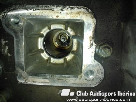

ciprian03 Publicado 11 de Septiembre del 2013 Denunciar Publicado 11 de Septiembre del 2013 Buenas, todavía no me he presentado aunque soy fiel visitante y consultor de hace más de un año de este foro, jeje. Tengo un Audi TT MK1 1.8T del 2000. Tracción quattro. De BARCELONA!! Resulta que quería cambiarle las bujías, pero aún con una llave hueca, me fue imposible sacarlas. Estaban llenas también de aceite, que no sé hasta que punto es normal. Lo que más me preocupa, es el ruido que hace el motor, como que también vibra. Ni idea si es normal... Le he hecho un breve video. También parece como si se calara... http://www.youtube.com/watch?v=_KjyVzCKoAA&feature=youtu.be Agradezco cualquier comentario. Saludos!! Responder
BBTuner Publicado 11 de Septiembre del 2013 Denunciar Publicado 11 de Septiembre del 2013 Las Bujías deben salir "facilmente". La primera media vuelta o entera puede que este algo dura, apartir de ahí deben salir girando con facilidad. Si siguen estando duras es que las han metido torcidas y es entonces donde tendrás marron.. En cuanto al video... No se aprecia nada extraño aparte de una limpieza Responder
jro_77 Publicado 11 de Septiembre del 2013 Denunciar Publicado 11 de Septiembre del 2013 Buenas, Tal como comenta BBTuner, si bien en un primer momento puede costar, cuando ceden se desenroscan facilmente. Que estuvieran llenas de aceite puede indicar que tengas la junta de la tapa de balancines en mal estado. Te dejo el material y proceso que seguí yo cuando las cambie : http://auditt-web.com/index.php?titol=cambio_de_bujias&apartat=80〈=es Saludos y suerte! Responder
Back891 Publicado 11 de Septiembre del 2013 Denunciar Publicado 11 de Septiembre del 2013 Yo te digo que tambien me asuste un poco al cambiarlas mias el pasado fin de semana, tambien mis bujias estaban como llenas de un liquido negro (ya no lo llamo aceite por que no era suficientemente negro ni espeso) .. ya pienso que deve ser algo normal, de motor me va perfectamente en consumos y todo.. normalmente si pasa aceite a la camara de compresion es que pierde presion en asientos de valvula o anillas de estanqueidad, pero verifique que el nivel de aceite no bajara y con eso ya se me quito la preocupacion. Ademas si perdiera presion el rendimiento disminuiria bastante asique lo notarias.. lo que tengo en mente ya es meterle algun aditivo quese le añada a la gasolina para quitar carbonilla y cambiar filtro de gasolina para asegurarme y quedarme tranquilo. Lo del ruido sinceramente no noto nada raro pero tampoco se puede decir de un video jajaja no te preocupes este motor es muy fiable Responder
jro_77 Publicado 11 de Septiembre del 2013 Denunciar Publicado 11 de Septiembre del 2013 Por lo que comenta, no consiguió quitarlas, en cambio dice que estaban llenas de aceite. Si el aceite esta por la parte exterior (no la de dentro del cilindro), diría que es junta de balancines... Te muestro las mias cuando las cambie (60.000 km) (vieja vs nueva) Saludos Responder
ciprian03 Publicado 12 de Septiembre del 2013 Autor Denunciar Publicado 12 de Septiembre del 2013 Buenos días para todos, que yo lo he empezado con un roce de uno cruzando una continua en una curva... Gracias a todos por las respuestas. La verdad que me quedo más tranquilo. Le haré una limpieza y algún kit aditivo (no sé si usáis alguno específico). Volveré a probar lo de las bujías a ver qué tal. Gracias por el brico adjunto!! Saludos!! Responder
ciprian03 Publicado 12 de Septiembre del 2013 Autor Denunciar Publicado 12 de Septiembre del 2013 jro_77, efectivamente es por la parte exterior, así que miraré la junta que comentas por si acaso. Gracias!! Responder
