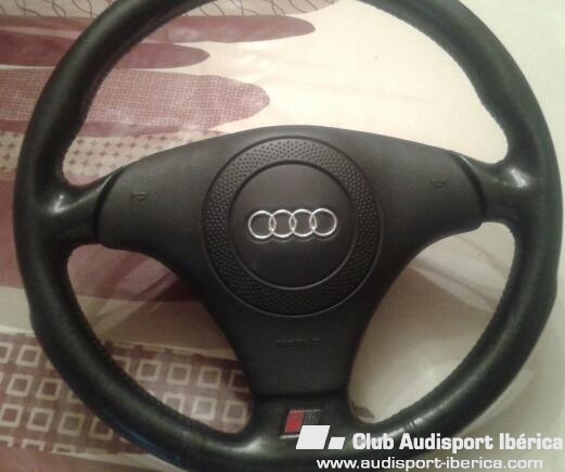

jesus_1977 Publicado 12 de Septiembre del 2013 Denunciar Compartir Publicado 12 de Septiembre del 2013 hola soy de barcelona y tengo problemilla haber si me podeis ayudar.tengo un audi a4 b5 motor afn del año 96 y lo estoy poniendo como otra version mas moderna,mi pregunta es la suiente.... el volante el mio es el grande 4 brazos con airbag y el que le quiero montar es el de 3 radios el deportivo s// pero mi caña es mas fina y cambian las estrias,mi pregunta es saber si venden ese acople o tengo que cambiar la tija entera,por otro lado mi airbag el encanche es un tubito de plastico y este que quiero montar es anclaje electrico de 4 cables,agradecia opiniones y soluciones claro jeje gracias a todos,no pongo fotos por que no se como se hace me dice que la foto es demasiado grande Responder Enlace al comentario Compartir en otros sitios web More sharing options...

VIX Publicado 13 de Septiembre del 2013 Denunciar Compartir Publicado 13 de Septiembre del 2013 Usa el buscador o mira en el apartado de bricos como dice Zeimon, es decir aquí http://www.audisport-iberica.com/foro/topic/245362-bricos/ Es un tema muy tocado en el foro y básicamente se resume en que hay 2 tipos de caña como bien dices, la estrecha y la gorda (más actual). Por tanto las opciones que veo son: 1- Puedes montar un volante Sport que corresponda a tu coche (caña estrecha). El problema es que no hay muchos y cuesta encontrarlo. 2- Adaptar: Y aquí tienes desde usar un adaptador de caña y adaptar cables hasta cambiar la caña de dirección por una más nueva y entonces montar el volante que te de la gana. Saludos y suerte, yo opté por la 1! Responder Enlace al comentario Compartir en otros sitios web More sharing options...

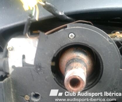

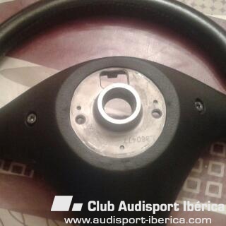

jesus_1977 Publicado 13 de Septiembre del 2013 Autor Denunciar Compartir Publicado 13 de Septiembre del 2013 muchas gracias a todos sois geniales pense que tenia un problemon y gracias a vuestros consejos y esplicaciones ya lo e solucionado,e ido al desguace hoy y al desmontar un volante de seat ibiza año 97 tachannnn me veo en la caña el adaptador que tanto buscaba jajaja lo e sacado a martillazos a la caña 2 minutos estaba fuera y 5 euritos me an cobrado,esta tarde me liare con el tengo ganas de ponerle el volante deportivo jeje ahora haber si me aclaro en la cuestion de cableado de aibag pero creo que la esplicacion que vi no tendre ningun problema,luego os cuento y haber si puedo poner fotos ya que me dicen que las fotos son un tamaño muy grande mirare de poner fotos y sobre todo si os puedo ayudar en algun tema que este en mi mano no dudeis en preguntarme e desmontado mi audi a4 b5 casi entero estaria encantado de resolver alguna duda que tengais.gracias a todos y me alegro de perdenecer a esta gran familia Responder Enlace al comentario Compartir en otros sitios web More sharing options...

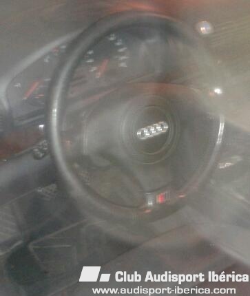

jesus_1977 Publicado 13 de Septiembre del 2013 Autor Denunciar Compartir Publicado 13 de Septiembre del 2013 hola buenas os presento mi trabajo haber que os parece,el plastico de debajo del volante que tapa el aro lo e vaciado y recortado con unas tijeras las muegas para que se viese mas curioso Responder Enlace al comentario Compartir en otros sitios web More sharing options...
VIX Publicado 13 de Septiembre del 2013 Denunciar Compartir Publicado 13 de Septiembre del 2013 (editado) No pierdes el tiempo eh!!!! Muy guapo. Te ha dado mucha faena lo del adaptador? Enviado desde mi SG3 Editado 13 de Septiembre del 2013 por VIX Responder Enlace al comentario Compartir en otros sitios web More sharing options...
jesus_1977 Publicado 13 de Septiembre del 2013 Autor Denunciar Compartir Publicado 13 de Septiembre del 2013 jeje me encariñe de ese volante,una vez puesto no me convencia el hueco que quedaba detras del volante viendose el aro asi que me curre lo que vaciar la tapa orininal de cable y recortarla a medida,os lo recomiendo vale la pena echarle mimo ni se nota Responder Enlace al comentario Compartir en otros sitios web More sharing options...
zeimon Publicado 13 de Septiembre del 2013 Denunciar Compartir Publicado 13 de Septiembre del 2013 Enhorabuena, queda muy bonito. Por lo que veo te estas empapando bien bien del foro. Un saludo Enviado desde mi GT-S5839i usando Tapatalk 2 Responder Enlace al comentario Compartir en otros sitios web More sharing options...
jesus_1977 Publicado 14 de Septiembre del 2013 Autor Denunciar Compartir Publicado 14 de Septiembre del 2013 hola buenas,el adaptador no me dio faena solo era cortar el adaptador y ponerle una arandela encima el volante para dejarlo perfecto lo k si me dio problemas fue el aro que tuve que agujerear mis plasticos para poder sujetarlo el claxon es un cable y 2 cables mas de airbar pero una vez montado no me gustaba nada el hueco que quedaba asi que coji el embellecedor original k traia mi coche lo vacie de cables y lo deje solo en plastido y le hice el agujero del nuevo aro con unas tijeras y mucha paciencia consegui acoplarlo sin que se viese hueco que no quedaba nada bien ahora ni se nota jeje.un saludo y muchas gracias por todo,seguire contando mis modificaciones bueno las pocas que me quedan jajajaja,mi proximo objetivo sera el cuenta kilometros y investigar si se puede poner asr pero ya mas adelante voy poco a poco Responder Enlace al comentario Compartir en otros sitios web More sharing options...
