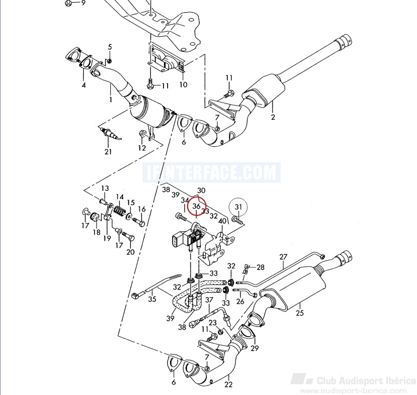

Buenas tardes, ayer le cambié el sensor y de momento no ha vuelta a salir el testigo. Te dejo la referencia: 059906051A (63,28€)
Aquí tienes su ubicación, hay poco espacio pero fácil de cambiar:
Uploaded with ImageShack.us
Perdon me referia a esta.
?Nadie conoce la ubicación de este sensor?. Saludos.
Nadie?

Perdón, pero he estado un tiempo desconectado. El sensor es bastante accesible, ( no comodo pero si accesible) está en la parte izquierda del vano motor y arriba del todo (es decir delante del asiento del copiloto) creo recordar que hay que quitar la tapa del motor para trabajar mejor, se tira hacia arriba y salen unos tetones de goma que lleva
