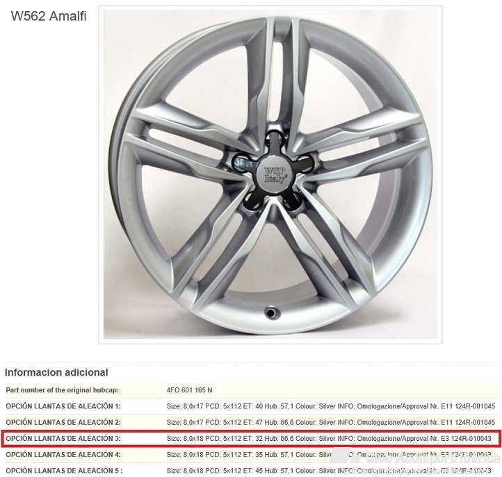

miguelhj81 Publicado 13 de Septiembre del 2013 Denunciar Publicado 13 de Septiembre del 2013 Buenos días. En breves quiero cambiar las llantas de mi Tdi-e por unas de 18 pulgadas. Me gustaría montar unas replica WPSitaly, el modelo seria W532 Almalfi. La llantas tienen ET 32 y no se si será demasiado bajo para el A4. Por estética me gustan que las ruedas estén mas sacadas que las de origen, ya que el coche parece mas gordo, pero mi duda es que si con un ET 32 se superan los 30mm del ancho de vías, ya que no quisiera tener problemas con la itv. Responder
RiXsiL Publicado 13 de Septiembre del 2013 Denunciar Publicado 13 de Septiembre del 2013 Iba a abrir un hilo con casi lo mismo... Estoy mirando yo tambien las llants de wsp y en 18 parece que los ET estan mas pensados para el A5 que para el A4... A ver si alguien nos sabe decir algo.. Por cierto las Amalfi unas de las mas bonitas, sin duda. Un saludo... Responder
Super-Raton Publicado 13 de Septiembre del 2013 Denunciar Publicado 13 de Septiembre del 2013 Dado el ET47 de las de origen... 47-32 =15; 15x2=30mm... Estaría en el limite de la legalidad... Yo llevo ET39 y me parece el ET perfecto... (por eso son mias... je je...) No hay problemas de roces ya que hay quien ha montado las ET29 y no ha tenido... Saludos! Responder
miguelhj81 Publicado 13 de Septiembre del 2013 Autor Denunciar Publicado 13 de Septiembre del 2013 Gracias por aclararme la duda del ET, es lo necesitaba saber para decidirme por este modelo de llanta. Responder
RiXsiL Publicado 13 de Septiembre del 2013 Denunciar Publicado 13 de Septiembre del 2013 Lo interesante seria saber si las ruedas delanteras sobresaldrían de la aleta. Las traseras seguro que quedan al ras pero las delanteras estarían muy muy justas, si no sobresalen claro. Aun así miguelhj81, si te lanzas a por ellas, ponte unas buenas fotos que seguro que quedan tremendas... Responder
blus - a5 Publicado 14 de Septiembre del 2013 Denunciar Publicado 14 de Septiembre del 2013 el.et va influido por el ancho de llanta. no es lo mismo una llanta de 8" y et32 que llanta 8,5 y et32. que ancho montareis? Responder
RiXsiL Publicado 14 de Septiembre del 2013 Denunciar Publicado 14 de Septiembre del 2013 Para llanta 18 imagino que lo ideal sería 8" además en wsp creo que casi todas las 18" son de 8" Responder
