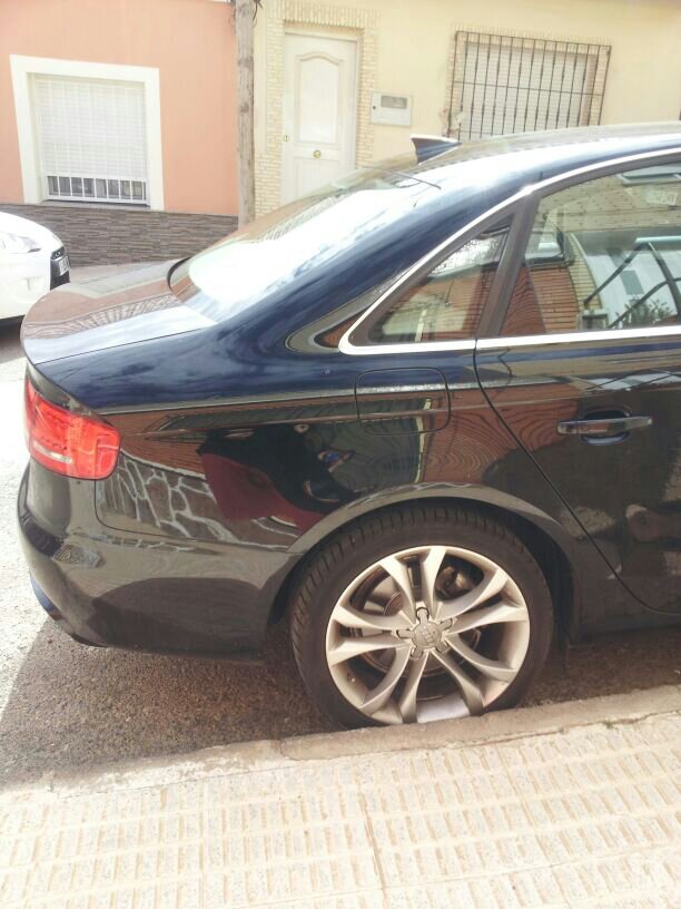

alagar27 Publicado 20 de Septiembre del 2013 Denunciar Publicado 20 de Septiembre del 2013 Yo llevo 235/40 r18 con llantas en 18 que son la replica wsp italy de las del s4 De serie llevaba 205/60 r16 ya que mi coche es el tdiE 136cv de 2010 y totalmente legal al no superar el limite del 3% y el et perfecto De momento año y medio y sin problemas de vibraciones con dichas llantas y rozarme pues casi me roza igual que antes y consumos si ha aumentado maximo será un 0.2 o 0.3 a los 100 Aqui una imagen Pd. Creo que en 18 por lo menos el modelo que yo puse hay varios et a elegir teniendo en cuenta que el buje debe ser 66.6 sino me equivoco Enviado desde mi GT-I9505 usando Tapatalk 2 Responder

miguelhj81 Publicado 15 de Diciembre del 2013 Autor Denunciar Publicado 15 de Diciembre del 2013 Después de mucho tiempo y después de darles muchas vueltas, por fin monte las llantas a mi A4. El cambio ha sido espectacular, cambia totalmente la estética del coche. Llevo ya más de 2000km y no he tenido ningún problema de vibraciones, recomiendo las réplicas wsp italy 100%, hasta en el taller donde las monte se interesaron por este tipo de réplica por su calidad. He montado neumáticos Hankook Ventus V12 EVO 235/45-18, y de momento van fenomenal, el consumo si he notado que ha subido, también he notado que ha perdido algo en aceleración, aunque lo he solucionado activando el modo Dynamic. Respecto al ET-32 para mi gusto queda fenomenal, no llega a estar al ras de la aleta y estéticamente le da un toque más sport. Responder
rafis Publicado 15 de Diciembre del 2013 Denunciar Publicado 15 de Diciembre del 2013 Buenas Miguel , te ha quedado muy muy bonito , y sobre todo , donde mas se aprecia el cambio es el eje trasero , ya que donde mas pide salir las llantas. Esteticamente quedan fenomenal. Responder
