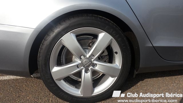

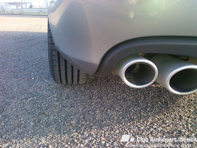

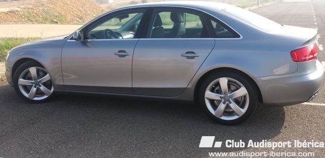

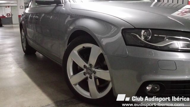

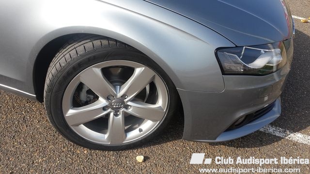

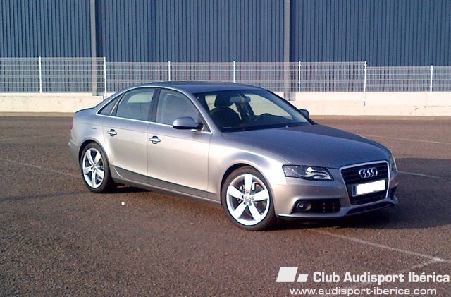

asanchezb Publicado 25 de Diciembre del 2014 Denunciar Publicado 25 de Diciembre del 2014 Bueno, por fin he cambiado las llantas, y pongo las fotos que os debía desde hace tiempo. Son 7,5jx18 ET 38 originales, son de un A6 creo. Es una buena opción para pasar a 18 para el que no quiera aumentar ancho de neumático. Los neumáticos son Goodyerar F1 Asimetric 2, en la medida 225 45 r18 95 Y Quedan bien protegidas por los neumáticos. El tema de baches lo he notado minimamente. No he notado en absoluto perdida de brío en la salida del coche. Los consumos y sensaciones ya cuando haga un viaje largo os cuento ya que solo he circulado por ciudad. Saludos. Responder
asanchezb Publicado 25 de Diciembre del 2014 Denunciar Publicado 25 de Diciembre del 2014 mas fotos Responder
