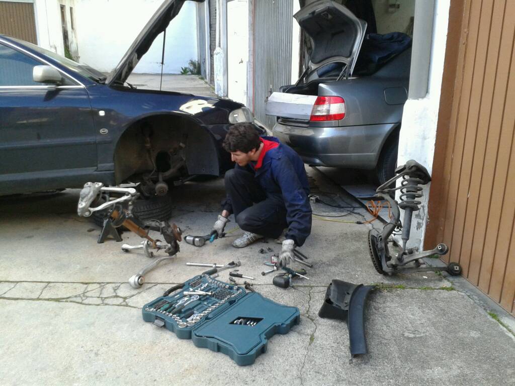

zeimon Publicado 13 de Septiembre del 2013 Denunciar Publicado 13 de Septiembre del 2013 Hasta donde yo se, las bieletas son esas piezas en forma de U que enganchan a la estabilizadora. La foto que has puesto son las puntas de la cremallera. En cualquier caso son dos. Hay kits muy cucos en ebay. Yo este invierno monte muelles deportivos oem+ amortiguadores kayaba ultra sense y todo el kit completo de brazos de suspensión. Todo 500. Lo motamos entre 2. Te digo esto porque el kit de brazos lo comparte con el b5 y no sale por más de 150. Unas fotillos para ilustrar Enviado desde mi GT-S5839i usando Tapatalk 2 Responder

zeimon Publicado 13 de Septiembre del 2013 Denunciar Publicado 13 de Septiembre del 2013 Y las fotos de ese brico, zeimon? Cambiaste ya las copelas de paso o no? No hice brico Este caso era mas sencillo. Este forero se deshacía de su B5, pero justo hacia un mes que le había cambiado todo lo que digo (no hay mas que ver el estado de las piezas) y lo que hicimos fue un intercambio. Yo le pasaba mi suspensión completa (muelle de serie+amortiguador+brazos, todo con 475000 kms) y el la suya. El cambio abismal como os podéis imaginar De todas formas os dejo algunos bricos de mi subforo que como digo son iguales http://www.audisport-iberica.com/foro/topic/140146-cambio-de-brazos-de-suspension/?hl=cambio+brazos http://www.audisport-iberica.com/foro/topic/308863-cambio-de-muelles/ http://www.audisport-iberica.com/foro/topic/305843-brico-sustitucion-rotula-de-suspension-inferior-trasera-del-eje-delantero/ Este de un A6 C5 (video) http://www.audisport-iberica.com/foro/topic/306779-titan-b5-110cv-afn-99-by-yortx/page-2 Responder

golfinho Publicado 13 de Septiembre del 2013 Autor Denunciar Publicado 13 de Septiembre del 2013 Viendo el video, creo que al final son los brazos de suspensión superiores. En mi caso con los muelles deportivos OEM he puesto los excel-g delante y los gas-a-just detras (están indicados para chasis deportivo) Responder
