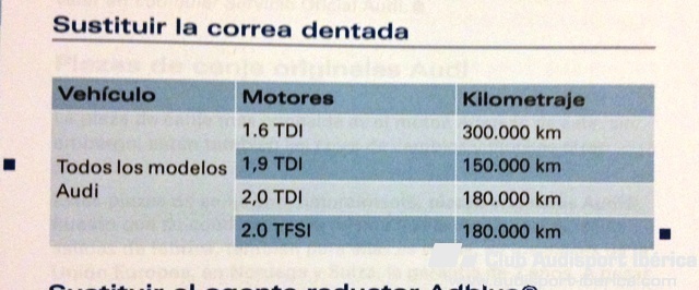

isma_B8 Publicado 21 de Noviembre del 2013 Denunciar Publicado 21 de Noviembre del 2013 Hola Lomoi, Cuanto tiempo! Gran trabajo. Por cierto, alguien sabe cuales son los Km oficiales para realizar la distribución, 180.000 km?? Saludos!! Responder
MNK Publicado 21 de Noviembre del 2013 Denunciar Publicado 21 de Noviembre del 2013 Los kilometros oficiales vienen en el libro de mantenimiento de cada modelo. En mi B8 (del 2008) pone 180.000 kms y no dice nada de años. Aunque entiendo que con 6 años se debiera hacer. Saludos Responder
isma_B8 Publicado 21 de Noviembre del 2013 Denunciar Publicado 21 de Noviembre del 2013 Los kilometros oficiales vienen en el libro de mantenimiento de cada modelo. En mi B8 (del 2008) pone 180.000 kms y no dice nada de años. Aunque entiendo que con 6 años se debiera hacer. Saludos Ok, gracias. Me sonaba a mi lo de los 180.000 km, sobre años... umm no se... Si el coche duerme bajo techo no creo que las correas sufran demasiada degradacion solo por tiempo. Saludos. Responder
ALL70 Publicado 22 de Noviembre del 2013 Denunciar Publicado 22 de Noviembre del 2013 Ya que tengo la foto que la pusimos en otro hilo, la subo aquí también para que quede constancia. Y de paso voy siguiendo el hilo, por si sale más información. Responder

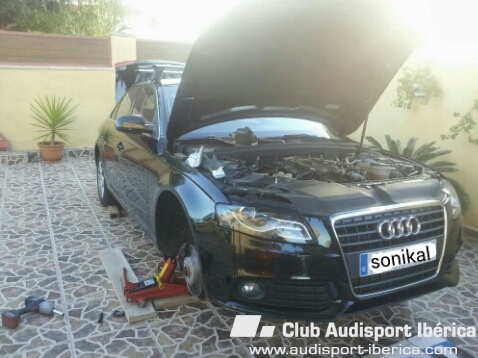

sonikal Publicado 21 de Diciembre del 2013 Denunciar Publicado 21 de Diciembre del 2013 Hola hoy e hecho la distribucion a mi coche i solo e desplazado un poco el frontal previamente desmontando el paragolpes primero ahora intentare subir unas fotos con lo poco que ahi que desmontar es muy facil e cambiado el kit entero bomba de agua correa auxiliar i ya e aprobechado i le e hecho la revision todos los filtros aceite etc. Responder
sonikal Publicado 21 de Diciembre del 2013 Denunciar Publicado 21 de Diciembre del 2013 Este es mi coche Responder

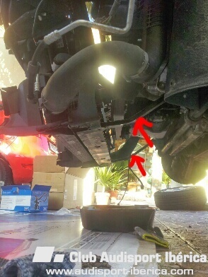

sonikal Publicado 22 de Diciembre del 2013 Denunciar Publicado 22 de Diciembre del 2013 Aqui os señalo lo que e desmontado tres tornillos en cada puntera con eso i dos de tor que tenemos arriba en el frontal el morro entero vascula hacia delante i baja Responder

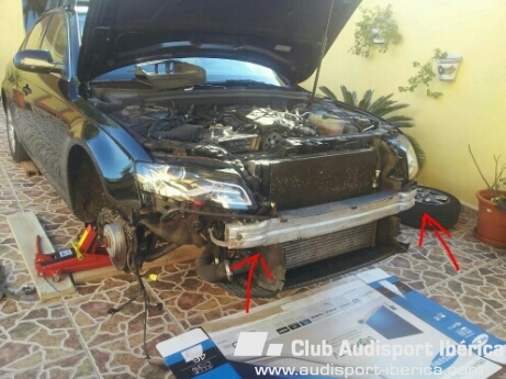

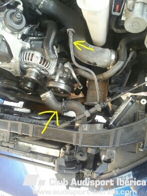

sonikal Publicado 22 de Diciembre del 2013 Denunciar Publicado 22 de Diciembre del 2013 Quite estos dos tubos para poder desplazarlo todo Responder
sonikal Publicado 22 de Diciembre del 2013 Denunciar Publicado 22 de Diciembre del 2013 En estos dos soportes se queda todo el peso esta claro que los an puesto para eso creo yo Responder

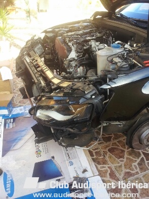

sonikal Publicado 22 de Diciembre del 2013 Denunciar Publicado 22 de Diciembre del 2013 Asi queda despues de descolgarlo Responder
