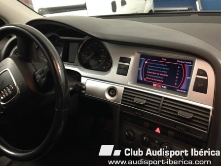

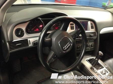

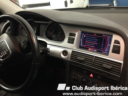

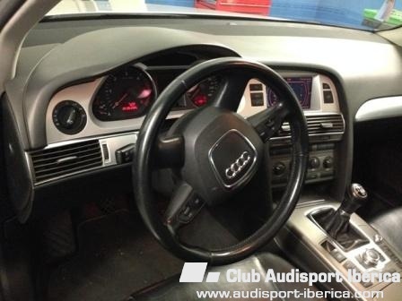

marcoshotokan Publicado 11 de Octubre del 2013 Autor Denunciar Publicado 11 de Octubre del 2013 Bueno, ayer recibí la pantalla, ya está todo montado y funcionando, así que luego subo unas fotos para que veáis como ha quedado. Responder
marcoshotokan Publicado 11 de Octubre del 2013 Autor Denunciar Publicado 11 de Octubre del 2013 ahi van...la pantalla esa impecable, por 69euros gastos de envio incluidos. Responder
