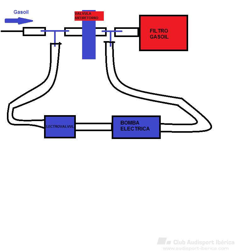

pb4 Publicado 17 de Septiembre del 2013 Autor Denunciar Publicado 17 de Septiembre del 2013 Buenas noticias para mí, QUE NO ES LA VP44, que resulta que solo se descebo de gasoil, jooo que raro ½ de tanque aparcado en garaje supe llano y por lo visto le entro aire. Lo conseguido con una bomba eléctrica conectada a la salida del filtro y así he conseguido cargar el circuito y arranco, costo mucho pero bueno eso por lo menos descarta casi el problema de la VP44 Esta tarde le cogeré otro rato ya con algo más de tiempo , y es posible que incluso ayuda , jod** es que esto de estar solo es verdaderamente un problema , de hecho ya tengo en mente depurando el tema una idea que creo que será por la que me decida . Os pongo por aquí un adelanto por si podéis aportar algo , la idea es poner una bomba eléctrica de los coches de gasolina, ( yo tuve un Opel vectra de gasolina y tenía una bomba eléctrica en los bajos del coche con unas cogidas muy buenas y nunca me dio problemas ) montada en paralelo con una válvula anti retorno ,( de forma que el gasoil o bien lo impulse la bomba y la válvula anti retorno impida que retorne al tanque , una vez cortado la alimentación de la bomba eléctrica el gasoil pasara por la propia aspiración de la VP44 a través de la válvula anti retorno ) puesta en los bajos del coche lo más cerca posible del tanque de gasoil ,en la parte eléctrica de alimentación de la bomba eléctrica tengo pensado poner un temporizador que le de alimentación tan solo un par de minutos más o menos cada vez que ponga en marcha el contacto , cogiendo corriente de algún punto que este con el contacto de llave. Ya os pondré toda la información si me decido por hacerlo es que ahora es primordial poner el grandullón en marcha y buscarle la toma de aire Responder
a34323 Publicado 17 de Septiembre del 2013 Denunciar Publicado 17 de Septiembre del 2013 Coñe igual que el mío!!!! Bieeeeeeeeeeeeeeeeeeeeeeeeen!!!!!jajaajjajajaja Que te diga Panadero...yo tengo comprado todo el equipo: - Bomba electrica de un patrol por 100e - Electroválvula de Mercedes por 40e - Tubo de goma de 10mm - Interruptor para poner dentro del coche - Fusible para evitar que se queme la bomba o la electroválvula. En principio montaré la electroválvula sólo, ya que la tiene puesta un compañero en su coche. A ver que tal me va. Luego si vuelve a fallar, pondré la bomba, aunque la llevaré siempre encima porque me puedo quedar tirado si el coche descansa más de 12 horas y está cuesta arriba. Tenía pensado hacer un circuito super chulo para poner todo lo que he expuesto arriba, pero me da que no me cabe en el motor....snif snif... Quería ayudar al circuito en determinadas circunstancias, pero después que funcionase la bomba por sí misma. Ya veremos donde acabo. Y tú, pon por aquí el brico, que si me gusta lo monto en mi ocche!!! Responder

a34323 Publicado 17 de Septiembre del 2013 Denunciar Publicado 17 de Septiembre del 2013 He realizado una ardua tarea de creación de este esquema que era el que quería llevar a cabo en mi coche. espero que se entienda. El objetivo es que por arriba pase libremente el gasoil cuando no haga falta una ayuda en el circuito, y por la mañana o cuando sea que nos haga falta, activar la electroválvula para que abra y la bomba funcione aspirando gasoil para llenar todo el circuito. Falta por incluir toda la parte electrica, pero ya sabéis lo prioritario: cable azul con cable azul y marrón con marrón. El de masa de color verde y amarillo lo dejamos para nuestra casa. A que mola, eh?? Responder
