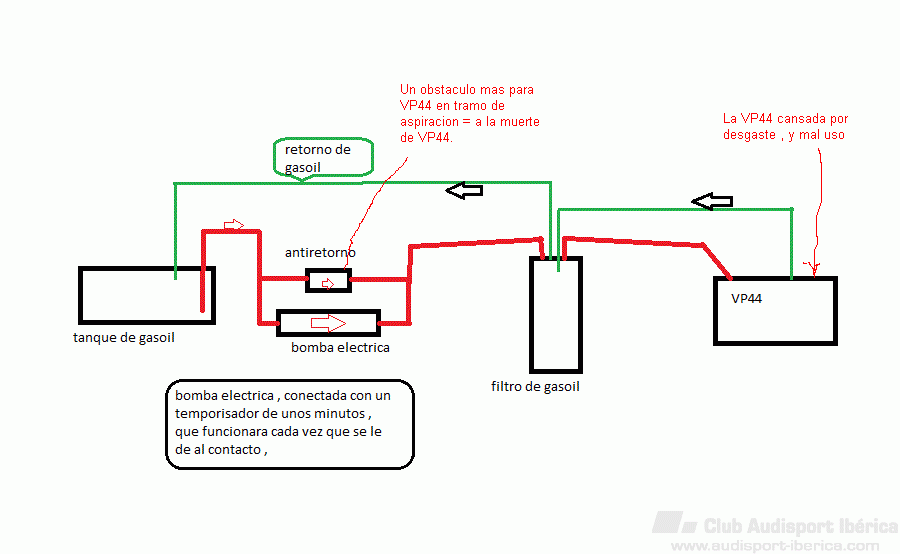

a34323 Publicado 17 de Septiembre del 2013 Denunciar Publicado 17 de Septiembre del 2013 (editado) Madre de Dios como os lo currais con los esquemas¡¡¡ Calla por favor...si la mía es una m****....jajajajajaja.. Pb4, tu esquema y el mío es igualito. POr cierto, que tubo dices que está picado? Editado 17 de Septiembre del 2013 por a34323 Responder
pb4 Publicado 17 de Septiembre del 2013 Autor Denunciar Publicado 17 de Septiembre del 2013 El tu que tengo picado es el que va desde el aforador a un tubo metalico que va por los bajos del coche justo donde se unen el de goma con el metalico , tiene unas pequeñas grietas y tapando en una punta y metiendo presión por la otra , estando lleno de gasoil resuma un monton de gasoil , lo que he visto es que esta un poco jodido por el poco espacio que tengo además de tener que estar tirado en el suelo Responder
ucry77 Publicado 17 de Septiembre del 2013 Denunciar Publicado 17 de Septiembre del 2013 Edito un poco la esquema . Responder
pb4 Publicado 17 de Septiembre del 2013 Autor Denunciar Publicado 17 de Septiembre del 2013 Edito un poco la esquema . post-82861-0-30361500-1379449276_1.GIF Ucry77 te escucho muy atentamente en tu aporte. Este es uno de los temas que me queda por decidir , tengo que buscarme algo que no de perdidas o mejor dicho ¡que no aumente la depresión en el circuito!, las que venden normalmente en las tiendas de recambios no me gustan , ( el caudal que soportan sin perdidas es pequeño) . algunas de ellas como incorporan un muelle en el interior ya hacen que la depreción aumente y si además el caudal no es bueno uffff como tu dices mas que una solución es generar un problema de por vida que al final termina en VP44 cavitando y poco después termina jodida . Tengo una creo que es una VP44 si no es asi será una VP30 , la tengo totalmente desmontada y he visto que una parte frágil es que las palas de aspiración del primer bombeo va algo chungo ( para mi opinión ) en un costado lleva una arandela de material duro , pero la otra parte es justo el cuerpo de bomba ( osea de aluminio) es donde tiene las entradas de admisión y de expulsión y en esta que ya lleva sus añitos trabajando ya se nota los arañazos por el uso ( para los de Bosch con su equipo de I+D que se supone que tiene poco les costaría poner una arandela de material duro y asi ese problema estaría solucionado Responder

pb4 Publicado 18 de Septiembre del 2013 Autor Denunciar Publicado 18 de Septiembre del 2013 Madre de Dios como os lo currais con los esquemas¡¡¡ Calla por favor...si la mía es una m****....jajajajajaja.. Pb4, tu esquema y el mío es igualito. POr cierto, que tubo dices que está picado? Pues claro que se parecen si en realidad es tu idea junto con la mia, una mescla extraña, pero la base de funcionamiento es tu aporte y la verdad es que me gusta , el esquema que yo puse es solo una idea rápida, ya estoy tramando como hacerla a mi gusto, sera la forma que mas seguridad me de. Lo que no entiendo en tu esquema es el uso de la electroválvula, supongo que la idea es que cuando cortas el contacto dejas totalmente cortado el retorno Responder
