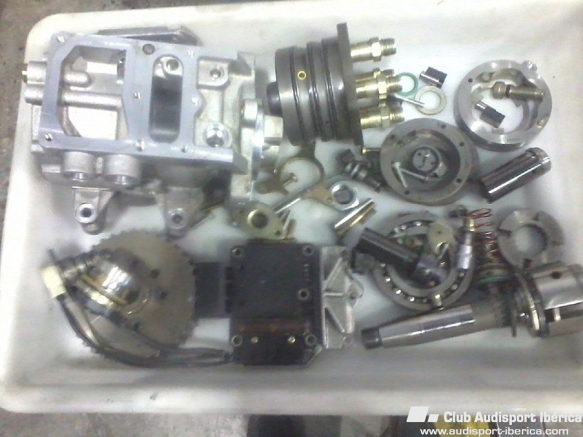

pb4 Publicado 20 de Noviembre del 2013 Autor Denunciar Publicado 20 de Noviembre del 2013 Bueno pues esto ya no tiene vuelta atrás , el problema que tengo ya es seguro , el avance no me funciona ,por eso el coche no va bien en alta el motor se queda como falto de gasoil. Ayer me meti en un fregao de tres pares de pelotas =@ =@ , le he quitado la bomba de inyección y la he desmontado completita , me compre un juego de toricas y reten y estoy poniéndolas , jod** es complicado salen un monton de partes , esta mañana he sustituido todo y lo he montado de nuevo solo me falta conectar tubos de gasoil , sangrar y arrancar, me he sacado algunas fotos aunque no muchas pero lo mas importante si que lo tengo con fotos . Esta noche si todo ha ido bien ya os comentare, hay cosas muy interesantes que nos podrían resolver algunos problemas incluso el no tener que repararla , HAY UNA TORICA EN UNA DE LAS VALVULAS DE CONTROL DE PRESION muy fácil de cambiar que seguro que es el problema que yo tenia , estaba durísima aplastada . Es casi lo mas parecido a una locura, pero bueno puesto a tener que poner una de intercambio ,estando montada ya valdría para entregar Responder
