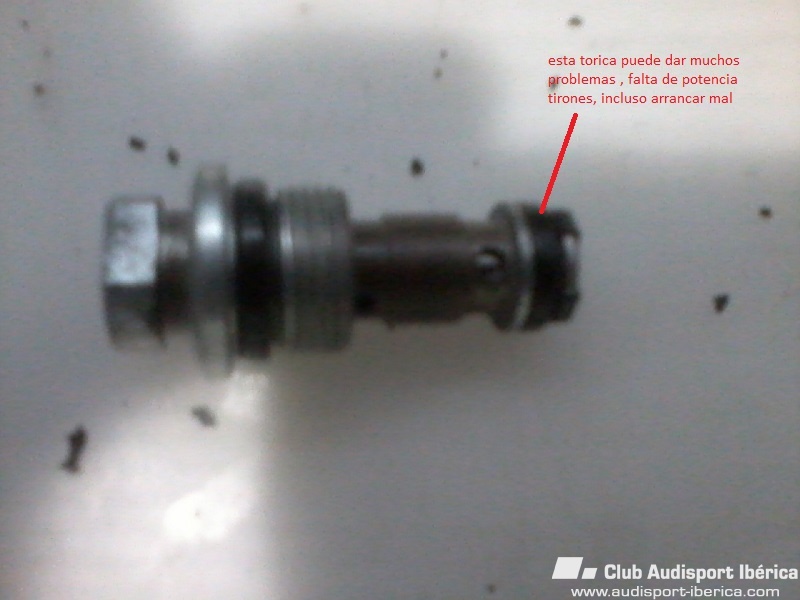

LO MAS IMPORTANTE PARA TODOS NOSOTROS, creo que algunos de los problemas que esta bomba da de la parte mecánica se puede resolver de forma muy fácil y sin llegar a desmontar nada, SOLO QUITAR UN put* TORNILLO Y CAMBIAR UNA TORICA DE m****, creo que si esto hubiese sido lo primero que hiciera me hubiera ahorrado un montón de trabajo y riesgo incluido, os pongo por aquí una foto, en la mía es lo único que he encontrado totalmente fastidiado.

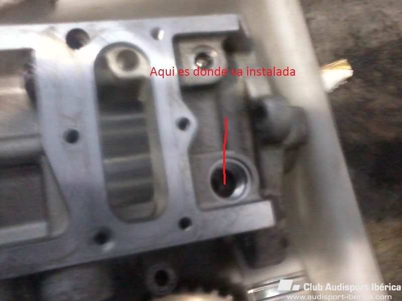

Por aquí os pongo una foto donde va atornillada , es solo aflojar , quitar torica si se ve muy dura y poner una nueva , si es de las buenas esas verdes unos 0,20€ , y lo único es una llave de 10 y listo
Donde está ese tornillo exactamente, en la parte de abajo, o en la superior?
Yo compré una junta tórica para poner aquí:

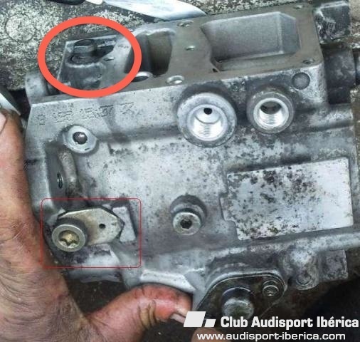

Pues Emilio, viendo la foto que puso él y la que pones tú, tiene que ser ésta:

Para acceder a ese tornillo, se accede quitando la electrónica de la bomba? Hay que desconectar algo?
En los dos va una torica .
La que esta marcada con un circulo,( se desmonta sin problemas solo estorba la admicion si quieres hacerlo fácilmente, la electrónica no se toca) es la que controla la presión de la primera etapa , lleva dos toricas , la interior es la que soporta mayor trabajo y la que puede dar mas problemas si esta mal . la superior tan solo va de sello solo podría resumir gasoil o coger toma de aire nada mas .
La marcada con un cuadrado también lleva torica , solo es de sello , osea resume gasoil o pilla aire nada mas .
Las dos se pueden desmontar sin mas no hay que ajustar nada de nada , solo tener en cuenta que la bomba se puede descargar y luego que no arranque , temdriamos que sangrar de nuevo todo el circuito, lo mejor para hacerlo es coger unas mordazas y dejar el tubo de entrada de gasoil al filtro y retorno aplastado para que el gasoil no se vuelva al tanque de esta forma será mucho mas fácil de arrancar
