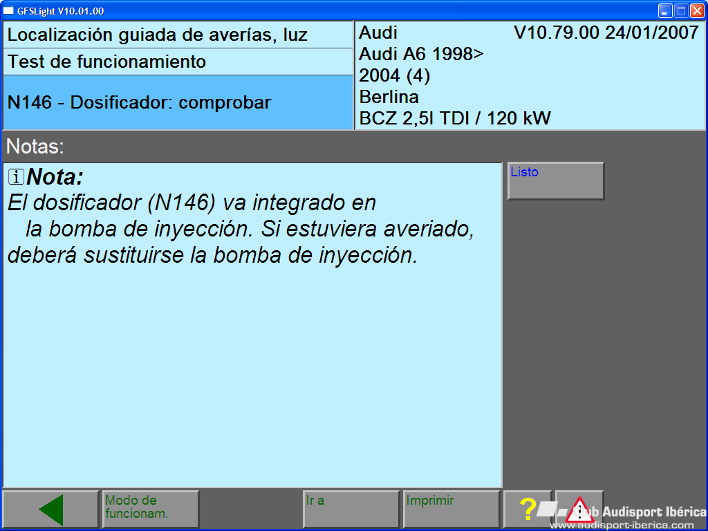

ximo@6 Publicado 22 de Septiembre del 2013 Denunciar Publicado 22 de Septiembre del 2013 G70 es el medidor de masa de aire, comprueba el cableado y conector, si esta todo bien te tocara cambiarlo, dice vas que se compruebe que el filtro esta seco que no pueda meter humedad dentro del circuito que puede hacer que este de fallos infundados, el segundo error es el que hace que te arranque mal y mira lo que dice vas de ese fallo el estado 37 es que esta roto que es lo que te pasa a ti Responder
casyc100 Publicado 22 de Septiembre del 2013 Autor Denunciar Publicado 22 de Septiembre del 2013 Entonces.......tengo que cambiar la bomba inyectora? En frío arranca bien......lo que me faltaba....... Gracias por la ayuda. Responder

ximo@6 Publicado 23 de Septiembre del 2013 Denunciar Publicado 23 de Septiembre del 2013 a ver el error que hace que arranque mal es el 1268 que es la N146 que esta esta en la bomba que si con lo que dice el compañero te se soluciona bien, si no ya sabes que te tocara reparar, para cambiar la susodicha N146, el maf G70 lo unico que hace que es que el coche lo notes sin potencia, que al desconectarla posiblemente se añada otro problema mas al de la N146 y valla todavia peor Responder
