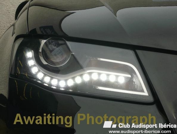

Hola Muchachos les escribo desde Argentina, les voy a dar una idea para transformar las opticas del B7 al B8.
Vallan a cualquier concesionario Audi y pidan opticas rotas (ellos las tiran) y abriendolas les sacan la pestaña en forma de "S" acostada con los leds y las adaptan a la optica vuestra, acabo de comprar un par de opticas rotas de un 2009, las abri y les estirpe la "S" y se las estoy adaptando a mi optica, se conecta a travez de una resistencia a los 12 voltos de la luz de dia.

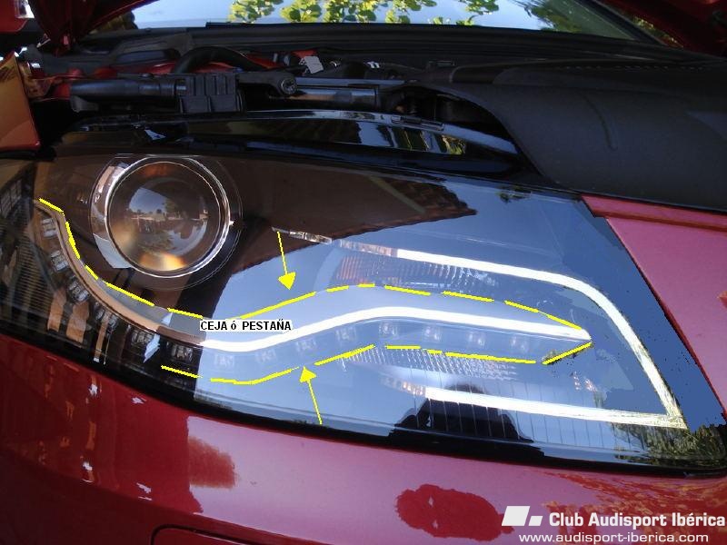

Una vez abierta la optica B7, se anula la luz de giro que parece un huevo frito y so conecta con el giro de la B8, la lupa se deja, tambien hay que anular la luz de día, cortandola con un dremel para conectar ese cable a la "S" acostada.
Si se fijan bien hay lugar para adaptar la parte interna de la nueva optica.
Y con un poco de buena imaginacion una vez terminado le queda asi....

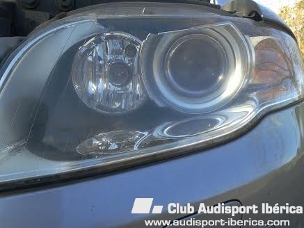

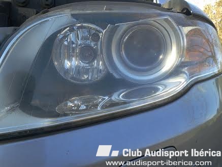

:good:post-69248-0-20358400-1390439461_thumb.jpgpost-69248-0-76595000-1390439772_thumb.jpg Optica B8post-69248-0-76514300-1390440150_thumb.jpgpost-69248-0-76514300-1390440150_thumb.jpgpost-69248-0-76595000-1390439772_thumb.jpg Optica B7
post-69248-0-76514300-1390440150_thumb.jpg TRABAJO TERMINADO
