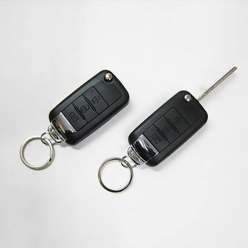

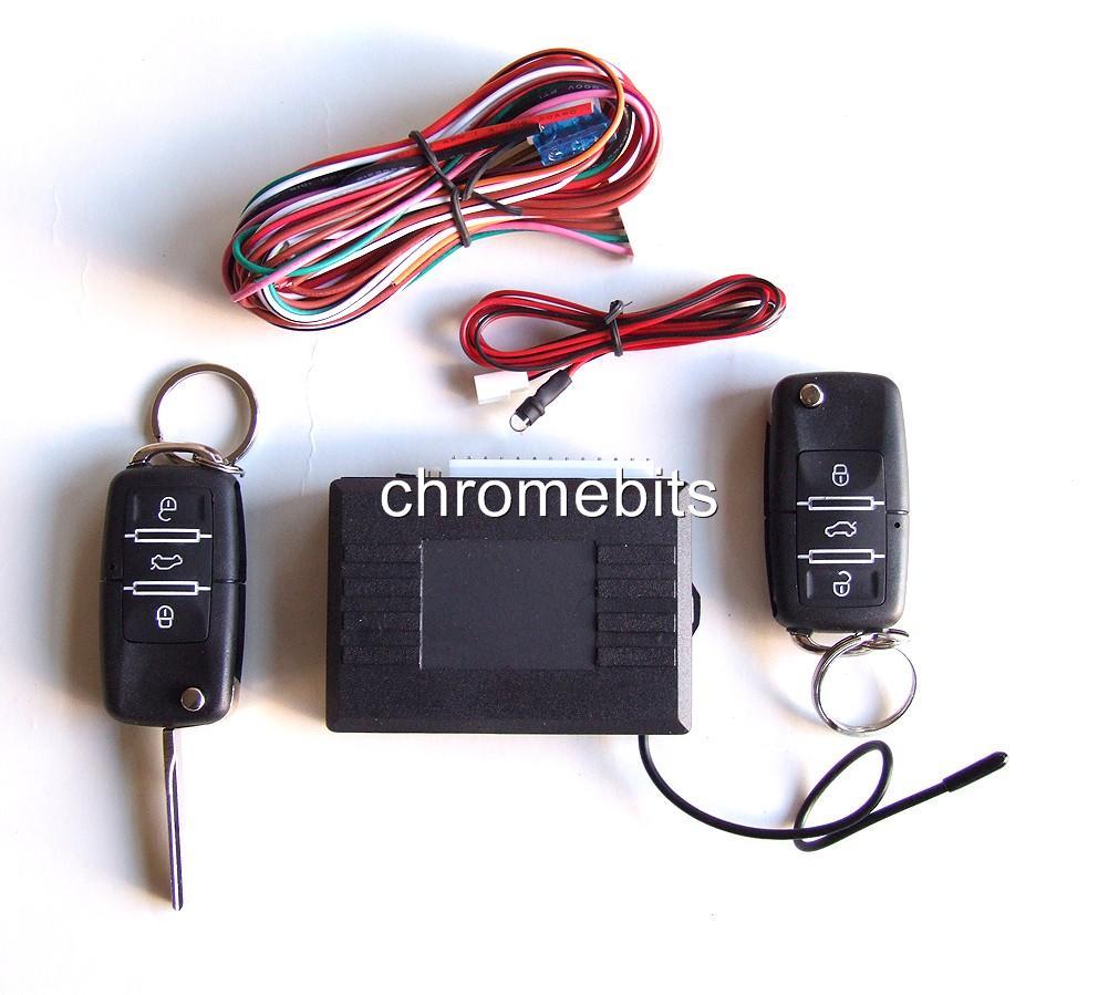

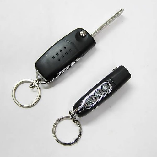

Pranksman Publicado 12 de Junio del 2014 Autor Denunciar Compartir Publicado 12 de Junio del 2014 Me dispongo a comprar el kit de cierre/apertura remota. Os pongo los tres modelos que tengo mirados, por orden de preferencia. La centralita/cableado es la misma para los tres, ¿cuál os gusta más a vosotros? Responder Enlace al comentario Compartir en otros sitios web More sharing options...
quattro_turbo Publicado 12 de Junio del 2014 Denunciar Compartir Publicado 12 de Junio del 2014 La verdad para mi ninguno,mira de dos botones y que parezca más oem,un saludo. Enviado desde mi iPhone con Tapatalk Responder Enlace al comentario Compartir en otros sitios web More sharing options...
zeimon Publicado 13 de Junio del 2014 Denunciar Compartir Publicado 13 de Junio del 2014 Ponle una bomba con cierre remoto oem Enviado desde mi bq Aquaris 5.7 mediante Tapatalk Responder Enlace al comentario Compartir en otros sitios web More sharing options...
Pranksman Publicado 13 de Junio del 2014 Autor Denunciar Compartir Publicado 13 de Junio del 2014 La verdad para mi ninguno,mira de dos botones y que parezca más oem,un saludo. Enviado desde mi iPhone con Tapatalk Ponle una bomba con cierre remoto oem Enviado desde mi bq Aquaris 5.7 mediante Tapatalk Habrá que investigar el tema Responder Enlace al comentario Compartir en otros sitios web More sharing options...
VIX Publicado 13 de Junio del 2014 Denunciar Compartir Publicado 13 de Junio del 2014 La última descartada porque la veo muy fea. Yo optaría por una de las dos primeras o buscaría la mía, que dentro de lo que cabe se parece bastante a la oem. Esta claro que lo ideal seria una oem, pero para salir del paso es una opción barata y práctica Responder Enlace al comentario Compartir en otros sitios web More sharing options...
Pranksman Publicado 13 de Junio del 2014 Autor Denunciar Compartir Publicado 13 de Junio del 2014 La última descartada porque la veo muy fea. Yo optaría por una de las dos primeras o buscaría la mía, que dentro de lo que cabe se parece bastante a la oem. Esta claro que lo ideal seria una oem, pero para salir del paso es una opción barata y práctica Exacto, de hecho es tan barato que cuesta decir no jajaja Sent from my iPhone using Tapatalk Responder Enlace al comentario Compartir en otros sitios web More sharing options...
