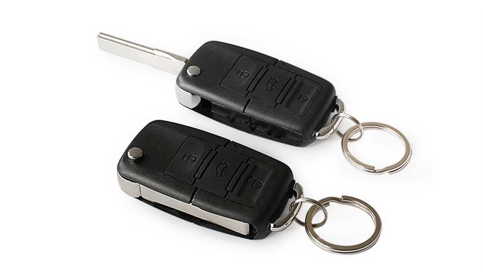

Pranksman Publicado 8 de Junio del 2014 Autor Denunciar Compartir Publicado 8 de Junio del 2014 Gracias Javi, pero no hay prisas; mañana con tranquilidad compro el destornillador y así ya lo tengo en las herramientas; la paellera lleva un tiempo conmigo, no va a pasar nada porque se quede ahí un día más Por cierto, próximamente ... Responder Enlace al comentario Compartir en otros sitios web More sharing options...
