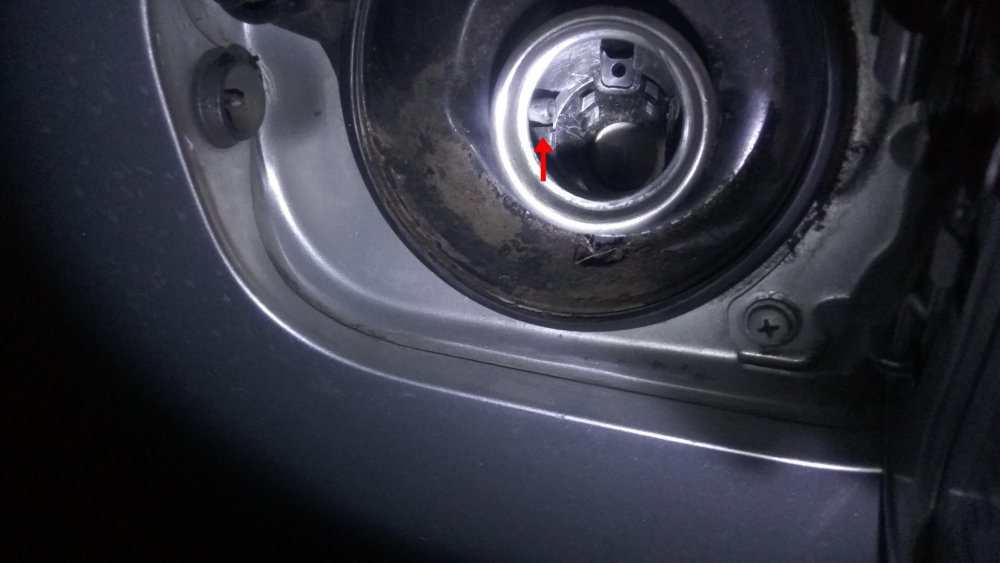

seresmi Publicado 23 de Diciembre del 2017 Denunciar Publicado 23 de Diciembre del 2017 hace 18 horas, Argentum dijo: A4? Si, el de mi firma ..... A4 b6 1.8T 150 CV. AVJ Abril 2001 Responder
Argentum Publicado 23 de Diciembre del 2017 Denunciar Publicado 23 de Diciembre del 2017 hace 1 hora, seresmi dijo: Si, el de mi firma ..... A4 b6 1.8T 150 CV. AVJ Abril 2001 Pues dime donde va porque el mío es un AVJ también y no le veo que lleve nada ? Responder
seresmi Publicado 24 de Diciembre del 2017 Denunciar Publicado 24 de Diciembre del 2017 En 23/12/2017 a las 14:15, Argentum dijo: Pues dime donde va porque el mío es un AVJ también y no le veo que lleve nada ? Saludos. Responder
Argentum Publicado 24 de Diciembre del 2017 Denunciar Publicado 24 de Diciembre del 2017 Y eso hay que pulsarlo o meter algo por el orificio? Responder
Carlisu84 Publicado 24 de Diciembre del 2017 Denunciar Publicado 24 de Diciembre del 2017 hace 1 hora, Argentum dijo: Y eso hay que pulsarlo o meter algo por el orificio? En teoría es automático y por el orificio sale aire Responder
Argentum Publicado 25 de Diciembre del 2017 Denunciar Publicado 25 de Diciembre del 2017 hace 12 horas, Carlisu84 dijo: En teoría es automático y por el orificio sale aire El B6 mío lleva una toma de respiradero que sale al filtro de gasolina y por ahí los gases al canister. Por eso yo tenía entendido que no se formaran burbujas de aire. Responder
WAJE Publicado 26 de Diciembre del 2017 Denunciar Publicado 26 de Diciembre del 2017 A ese pulsador le das con la manguera y saca el aire, en mi B7 no lo tenía, pero en el polo de la jefa si y es increible lo que le puedes meter al depósito jejejeje. SALUDOS PD. No es lo mismo el aire que puede coger el depósito al hechar gasolina que los gases que se generan de la propia gasolina, ademas, no se en los B6, en los antiguos llevaba una electroválvula que abría el paso de los gases a la admisión, con lo cual, en parado no van a ningun sitio. Responder
