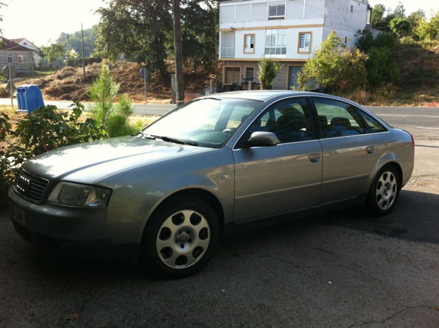

jindama Publicado 21 de Septiembre del 2013 Autor Denunciar Publicado 21 de Septiembre del 2013 Gracias otra vez a todos,desde el Movil me resulta difícil citaros uno a uno para contestar, al compañero gallego decirle que soy andaluza pero vivo en Orense desde hace unos años y me gusta mucho vuestra tierra gracias mirare en donde va la rueda de repuesto y buscare en la pagina que me pusiste En cuanto al ventilador, el que esta permanentemente encendido creo que es el viscoso, el de la derecha mirando el coche de frente, al poner el contacto arranca y ya no para hasta que paro el motor. El gasoil lo tira cuando esta inclinado hacia la derecha, en llano no, y si lo aparco por ejemplo con las ruedas derechas subidas a la acera tampoco, me dijo mi padre que el tubo del sobrante le hizo un empalme o algo asi que si tengo tiempo intentare mirar qué hizo... Bueno estas dos son las cosas que mas me mosquean, las otras un poco menos, en cualquier caso si lo llevase al taller, me saldría muy caro mirar lo del gasoil y el ventilador? Un taller no oficial, sino donde llevaba mi 307 que mas o menos se portan... Bueno despues del ladrillo os dejo la foto de la barca Siento el post tan grande pero al ser novata los tengo limitados para contestar a cada uno. Saludos Sent from my iPhone using Tapatalk Responder
