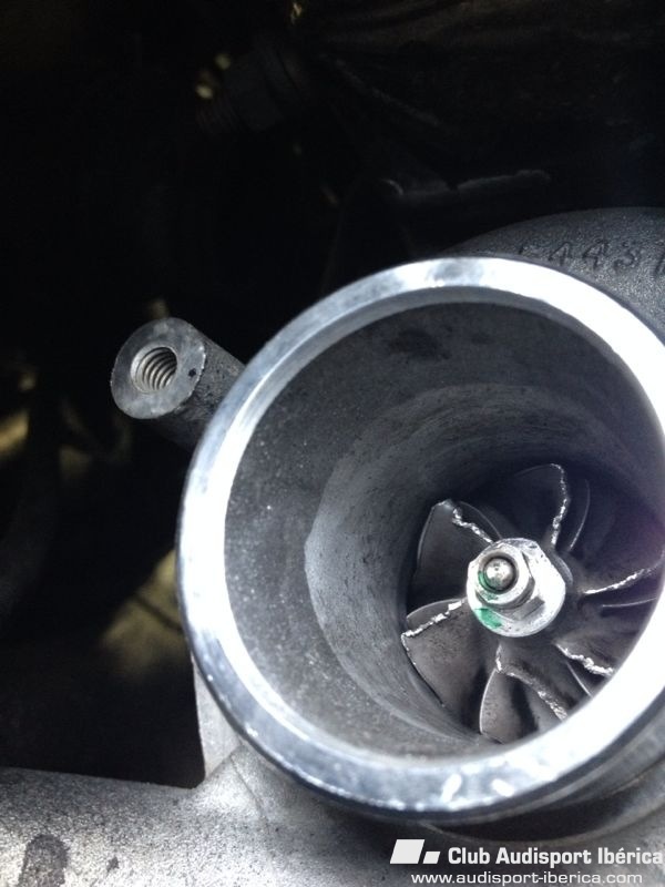

El caso es que tengo un A3 8P del 2005 con motor 1.9 BKC y con 170.000km han reventado los alaves de la turbina.
El tema es delicado, porque no se si puede ser por alguna entrada de suciedad al mismo o por el propio desgaste.

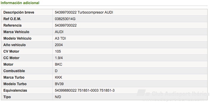

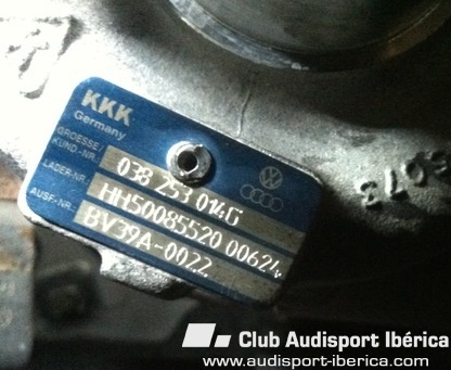

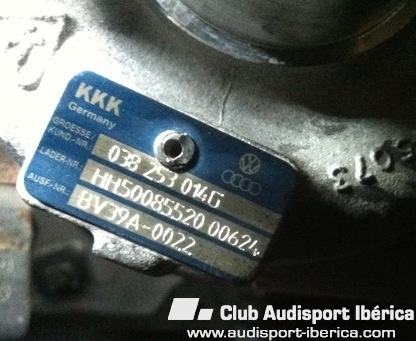

El kkk original con las referencias siguientes: BV39-022
En esta web encuentro esta referencia : http://www.turbo-product.com/Audi/
KKK Audi A3 2004-01 1.9l PDI
(1.9) 131 D BV39-022 54399700016 038253014G
La primera discrepancia que veo es que pone 131 HP cuando deberia ser 101 HP

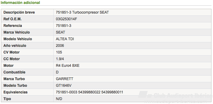

La segunda opción es poner un Garrett. De este no se que referencia es equivalente con toda seguridad y he mirado muchisimos sitios y tengo cierta idea de cual puede valer, pero nunca estando al 100% seguro.
Estas son las que creo que pueden valer.
751851-5003s
54399880022
751851-0003
751851-3
038 253 016R
GT16V

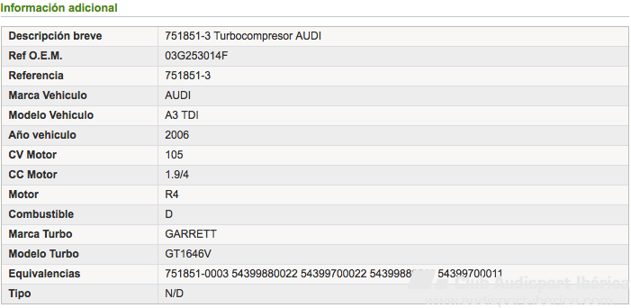

Sacado de estas webs:
http://www.turbotechnics.com/docs/catalogue.pdf
http://www.turbosybombas.com/turbocompresores/kkk/54399700022-turbocompresor-audi-26421.html
http://www.turbomaster.info/aplicaciones/turismos/audi/

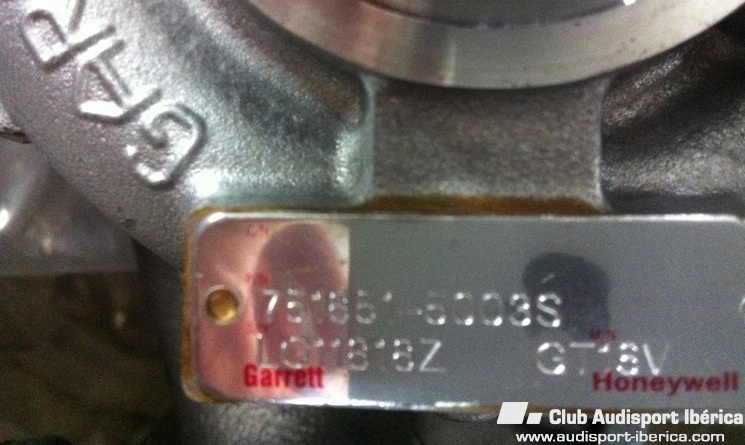

Mi gran duda es si el Garret puede aguantar menos presión que el KKK, porque el KKK tengo entendido que aguanta hasta los 150HP, cosa que el modelo 751851-5003s de Garret solo creo que aguanta hasta 101HP, esto es cierto?
Insisto en esta referencia (751851-5003s) porque tengo la posibilidad de adquirir uno teoricamente nuevo a buen precio.
Si necesitais fotos de algo, tengo foto de todo (averia, chapa del kkk y chapa de una Garret 751851-5003s.
Por cierto, hay alguna manera de identificar un turbo garret reparado en un taller oficial de un garret nuevo?
Se me olvido mencionar que en la pagina oficial de garret no viene, o por lo menos no encuentro las presiones maximas que admiten los turbos y tampoco para cuantos CV como maximo.
Os dejo el enlace al listado: http://garrettbyhoneywell.com/product-search/?view=garrett-results&garrett-num=751851-0003
y para la pieza en concreto con referencia OE : 03G253014F
http://garrettbyhoneywell.com/product-search/detail-view.php?id=94740

En teoria en Garret aguanta mas que el KKK, esto lo he leido en varios sitios de internet.
El modelo equivalente al KKK que llevan los BKC es el GT1646V (en algun lado he visto llamarlos VNT16) que montan por ejemplo los BXE, lo tengo bastante fichado ya que tengo un BKC repro con 235.000km y supongo que algun dia petara el KKK y estoy seguro de meter el Garret
Un saludo
Buenas;
Haciendo referencias cruzadas en San Google parece que si, que la referencia Garret del modelo GT1646V es 751851-5003s.
ojo, con los 'nuevos a buen precio', que sean de procedencia fiable ya que los turbos 'copia china' estan a la orden del dia.

Esa liada te la ha preparado algo que te ha entrado por la admisión. Llevas algún cono o algo?
Es muy raro que entre algo por ahí si llevas la caja OEM. Revisa bien la admisión, desde el filtro de aire hasta la toma del turbo porque algo ha entrado ahi...

Por otro lado comentar que tras sacar el original KKK, ya se ha visto de donde viene la averia.... EJE ROTO, enganchon de algun alave y por eso se ven triturados....
Ademas, lo curioso de la averia es que no se pasaba el aceite a la admisión y por eso no salia el clasico humo blanco.
