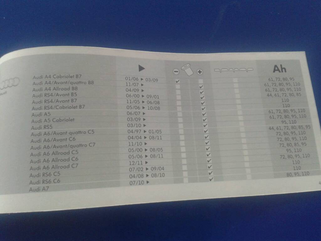

zeimon Publicado 26 de Septiembre del 2013 Denunciar Publicado 26 de Septiembre del 2013 Aquí te dejo algo de info sobre la batería recomendada para el rs4 Luego subiré todas las baterías recomendadas y tamaños compatibles para todo el grupo vag Enviado desde mi GT-S5839i usando Tapatalk 2 Responder
roum Publicado 26 de Septiembre del 2013 Autor Denunciar Publicado 26 de Septiembre del 2013 Aquí te dejo algo de info sobre la batería recomendada para el rs4 uploadfromtaptalk1380197755638.jpg Luego subiré todas las baterías recomendadas y tamaños compatibles para todo el grupo vag Enviado desde mi GT-S5839i usando Tapatalk 2 Gracias!! Ya veo que más claro que el agua, la de 110Ah y no hay más donde elegir. Pues en una web de recambios al seleccionar este coche te sale una de 95Ah... Ya les vale... Saludos!! R Responder
zeimon Publicado 26 de Septiembre del 2013 Denunciar Publicado 26 de Septiembre del 2013 Puede que no te hayan engañado. Ahora se estén haciendo unas baterías nuevas, con un tipo de tecnología que aunque tienen menos amperios dan más potencia de arranque en frío. Luego te pongo la rentería exacta de las baterías que te aconsejo Enviado desde mi GT-S5839i usando Tapatalk 2 Responder
roum Publicado 27 de Septiembre del 2013 Autor Denunciar Publicado 27 de Septiembre del 2013 Puede que no te hayan engañado. Ahora se estén haciendo unas baterías nuevas, con un tipo de tecnología que aunque tienen menos amperios dan más potencia de arranque en frío. Luego te pongo la rentería exacta de las baterías que te aconsejo Enviado desde mi GT-S5839i usando Tapatalk 2 Pues podría ser porque la mía es una varta 110Ah 850A y esta es de 95Ah y la misma potencia de arranque en frío. Pero teniendo en cuenta que la nueva de Varta de 110Ah y 920A sale más barata que esta que te comento, creo que no tengo dudas en cuál pillar Responder
zeimon Publicado 27 de Septiembre del 2013 Denunciar Publicado 27 de Septiembre del 2013 La referencia que has de pedir es esta: 000915105DL. Esta es una L5 (394x175x190) de 110 amperios y 520 de arranque. De todas formas esta tarde te pongo la referencia y foto de la que creo que es la mejor batería para este coche Responder
