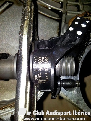

rmorenoh Publicado 28 de Septiembre del 2013 Autor Denunciar Publicado 28 de Septiembre del 2013 He aprovechado para mirar los inyectores que lleva y lleva los de la foto, acaban en Q, no sé si serán los que a la mayoria les han salido defectuosos inyAudi.jpg Responder
kero_asubola Publicado 28 de Septiembre del 2013 Denunciar Publicado 28 de Septiembre del 2013 http://www.audisport-iberica.com/foro/topic/303348-preparando-para-cambiar-inyectores/ Responder
