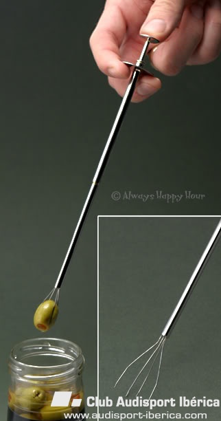

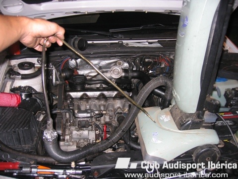

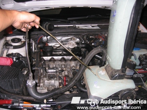

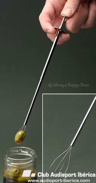

alcoscar Publicado 13 de Junio del 2016 Denunciar Publicado 13 de Junio del 2016 Mira esta solución. De todas maneras yo haría lo siguiente, Quitar el inyector e intentarlo por ahí. Mirar de un útil como el de la foto de la aceituna, e introducirlo por el agujero del inyector, por el otro meter un endoscopio, los venden por eBay por poco dinero y lo puedes conectar al móvil o al pc. Paciencia por un tubo. Responder
