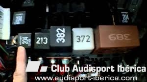

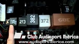

Hace poco he puesto la instalación original para lavafaros y xenón.
El relé es el mismo para lavaparabrisas y lavafaros -en mi caso es el relé 389 (adjunto fotos) y el
lavafaros se activa aproximadamente a los dos segundos tirando de la manera limpiaparabrisas con lo
cual se oyen dos bombas, una detrás de otra.
En mi caso, al coche de desguace que le cogí el deposito de limpia con bomba lavafaros, esta estaba
quemada y rajada por haberse activado con temperatura bajo cero.
Resumiendo, los dos componentes principales de esta instalación son el relé y la bomba; el resto que
pueda fallar instalación eléctrica dañada(que me extraña), perdida de agua deposito y poco mas.
Para poder activarse el sistema, al relé le tiene que llegar señal de mando luces, señal de cuadro de
instrumentos(supongo que señal de falta de agua en deposito), un + directo, masa y por supuesto la
señal del mando limpiaparabrisas.
Espero que ayude algo.
Saludos.
