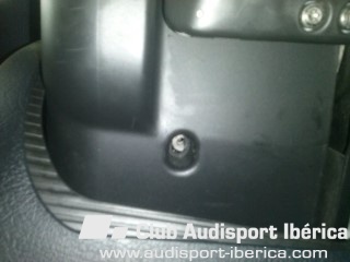

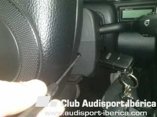

mikela4 Publicado 2 de Noviembre del 2013 Denunciar Publicado 2 de Noviembre del 2013 (editado) Anda que yo tambien a veces... Victor, se pueden sacar los tornillos de detras del volante sin sacar el volante, es verdad. Pero es bien jod*** la posicion y siempre puedes acabar fastidiando la rosca por la inclinacion del destornillador : Por esto es preferible que se quite el volante. Verdad que no todos tienen la dichosa llave... No obstante, la tapa de abajo tiene otro tornillo por debajo, cerca de la palanca de regulacion del volante. En cuanto a este tercer tornillo, yo no se lo puse la ultima vez que desmonté la tapa de abajo, pero esta situado alli : No se que decirte si se puede levantar ó no tanto como para hechar lubricante, pero ten en cuenta que alrededor del bombin tiene como una especie de cuello de goma y no se si aquella te deja Un saludo! Editado 2 de Noviembre del 2013 por mikela4 Responder
