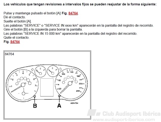

Raskitopa Publicado 26 de Septiembre del 2013 Denunciar Publicado 26 de Septiembre del 2013 Espero te sirva Responder
Raskitopa Publicado 26 de Septiembre del 2013 Denunciar Publicado 26 de Septiembre del 2013 En mi coche (A3 2005) lo he hecho así:1.- Pones la llave en contacto y giras, sin llegar a dar marcha.2.- Jalas hacia ti el poste del cuenta kilómetros. (ahí aparece la próxima inspección)3.- Jalas de nuevo, pero esta vez lo dejas sostenido. Tarda entre 4 y 6 segundos y en pantalla te aparece “-- -- --“. Sueltas el poste.4.-Jalas de nuevo y aparece la próxima inspección a los 15 mil. Saludos Responder
