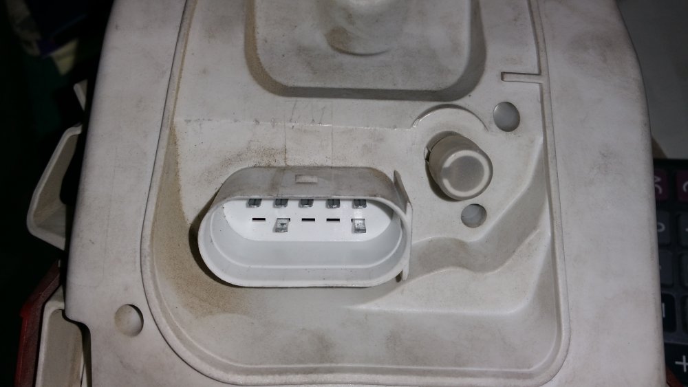

Olkal Publicado 15 de Febrero del 2019 Denunciar Publicado 15 de Febrero del 2019 Hola chicos Tengo el mismo problema en mi a6 pero en los dos pilotos El mio es del 2005 con xenon y ya he provado varias cosas y siguen sin funcionar Consegui 2 portalamparas nuevos y originales y sigue dandome el fallo tambien le puse masa directa al piloto Y otra duda que tengo que es lo que me mosquea La tira de led del piloto que tendria que lucir con freno o con posicion? Es que no me luce se ninguna forma Aver si me aclaro un poco Gracias Responder
millen Publicado 15 de Febrero del 2019 Denunciar Publicado 15 de Febrero del 2019 hace 1 hora, Olkal dijo: Hola chicos Tengo el mismo problema en mi a6 pero en los dos pilotos El mio es del 2005 con xenon y ya he provado varias cosas y siguen sin funcionar Consegui 2 portalamparas nuevos y originales y sigue dandome el fallo tambien le puse masa directa al piloto Y otra duda que tengo que es lo que me mosquea La tira de led del piloto que tendria que lucir con freno o con posicion? Es que no me luce se ninguna forma Aver si me aclaro un poco Gracias Lo que suele fallar es la tira de leds, al menos en mi caso, y no el portalámparas. Mi solución fue cambiar el faro, creo que andaba sobre los 100 euros por internet Responder
patacona Publicado 15 de Febrero del 2019 Denunciar Publicado 15 de Febrero del 2019 He tenido el mismo problema, le puse masa directa y seguía igual fallaba sobre todo al arrancar lo cambiamos de coche por el de mi amigo JAlonso e igual El lo suplemento la tarjeta de leeds con un cartón y dejo de fallar, debe ser un fallo de la tarjeta electrónica lo dejamos como repuesto Lo acabo de cambiar por un coste de 100€ aproximadamente comprando el repuesto y hasta la fecha He estado así más de tres años, masa, limpiar contactos y siempre igual Responder
gescolar Publicado 12 de Abril del 2019 Denunciar Publicado 12 de Abril del 2019 Hola. ¿Alguien me puede decir como sacar el conector.? La primera vez no me ha costado mucho pero ahora no hay forma. Mi marido me ha dado lo del estaño y ahora no tengo ninguna de las luces. Antes al menos tenia una luz de posición de las tres y el intermitente y ahora no tengo nada de nada en el lado derecho. Esto es una m....... Responder
