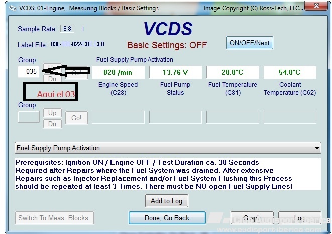

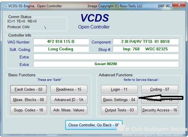

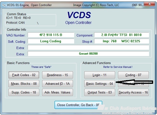

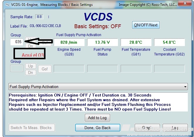

Adolfoaventin Publicado 27 de Septiembre del 2013 Autor Denunciar Compartir Publicado 27 de Septiembre del 2013 Disculpa otra vez.Te pongo pantallazos para confirmar.Un saludo Responder Enlace al comentario Compartir en otros sitios web More sharing options...
Adolfoaventin Publicado 27 de Septiembre del 2013 Autor Denunciar Compartir Publicado 27 de Septiembre del 2013 Y después aquí? Responder Enlace al comentario Compartir en otros sitios web More sharing options...
ximo@6 Publicado 27 de Septiembre del 2013 Denunciar Compartir Publicado 27 de Septiembre del 2013 hay es Responder Enlace al comentario Compartir en otros sitios web More sharing options...
