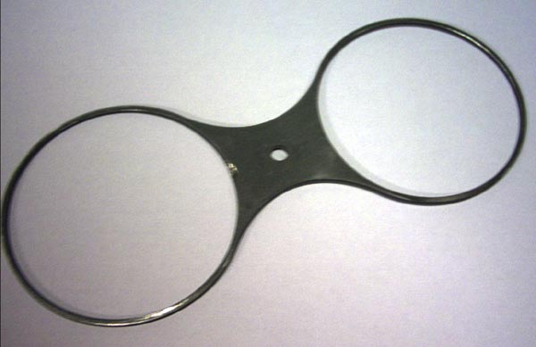

TourisT Publicado 11 de Febrero del 2005 Denunciar Publicado 11 de Febrero del 2005 (editado) Bueno, pues ya tengo listo el soporte para la PDA, pq antes lo llevaba con un adaptador de aireador que ya estaba estropenado las rejillas del aireador. El soporte en si es el Seidio para una iPaq 2210, con funcion de carga y altavoz autoamplificado para las instrucciones del navegador. Lo complicado era el anclaje de éste al TT de la forma más discreta. La solución pasa por el uso del GadgeTT versión 2 (el del agujero en el centro), colocado entre los dos aireadores centrales. Previamente he usado un tubo de acero como separador (de unas perchitas del IKEA), modificándolo para pasar el cable de alimentación (1€ en tiendas de electrónica) por su interior. No disponía de la cámara buena, así que las fotos son realmente malas Editado 11 de Febrero del 2005 por TourisT Responder

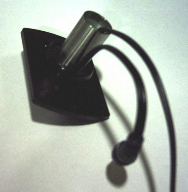

TourisT Publicado 11 de Febrero del 2005 Autor Denunciar Publicado 11 de Febrero del 2005 Primero modifiqué elGadgeTT, haciéndole un rebaje con la dremell en el lado del aireador por el que iva a pasar el cable de alimentación. Este lado queda hacia atrás así que no hay que preocuparse Responder
TourisT Publicado 11 de Febrero del 2005 Autor Denunciar Publicado 11 de Febrero del 2005 A continuación le hice otro rebaje en uno de los extremos del tubo, para pasar el cable ya cerca del soporte, y modifiqué un poco la pieza de plástico interior. Decir que el diámetro del tornillo interior permite el paso tanto del tornillo como del cable por el agujero del GadgeTT. También rebajé la pieza de aluminio que va por detrás, y que es como una arandela gorda y ahora deja pasar el cable por uno de sus lados. Responder

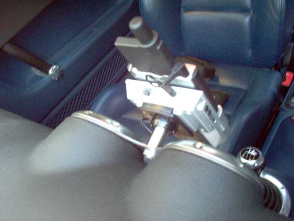

TourisT Publicado 11 de Febrero del 2005 Autor Denunciar Publicado 11 de Febrero del 2005 Ya tengo montado todo el soporte. Ahora desmonto los aireadores. Es realmente facil, salen tirando de ellos hacia afuera, y permiten el paso del cable sin problemas hacia la parte de abajo del salpicadero. Conecto el cable al de alimentación del Parrot, y ya está. Vuelvo a introducir los aireadores (con el GadgeTT introducido), con cuidado del que lleva el cable, y ya está. os pongo fotos desde varios ángulos, ya montado, pq no he sacado de estos pasos. Responder

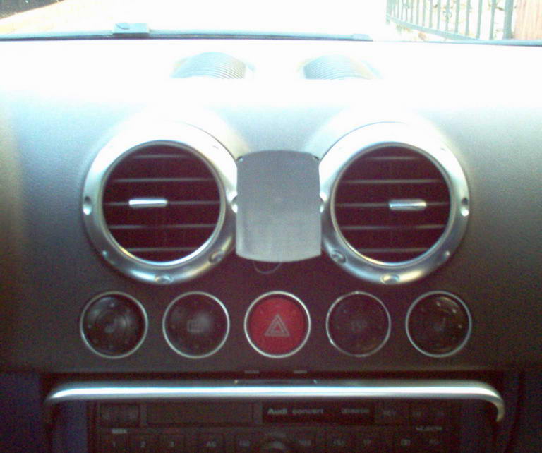

TourisT Publicado 11 de Febrero del 2005 Autor Denunciar Publicado 11 de Febrero del 2005 (editado) Normalmente, si no voy a usar el navegador, llevo el Seidio en la agenda, y solo se ve la pieza rectangular donde encaja. Y el cable de alimentación se encaja y oculta por detrás del GadgeTT. Le he pegado un adhesivo en acabado aluminio en la base donde encaja el Seidio, pero no me convence, quizás lo deje con su apariencia de plástico negro. Editado 11 de Febrero del 2005 por TourisT Responder

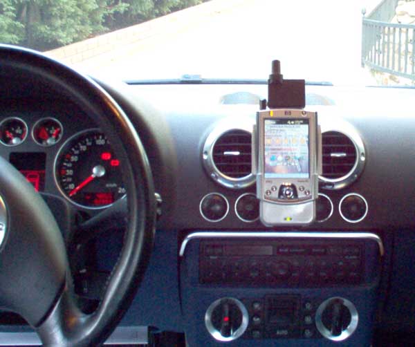

TourisT Publicado 11 de Febrero del 2005 Autor Denunciar Publicado 11 de Febrero del 2005 Pues nada, por fín tengo el soporte de forma acorde al interior del coche, en un lugar cercano a la vista del conductor, y con la alimentación oculta. Os animo a hacerlo, pq es realmente facil. S2 Responder

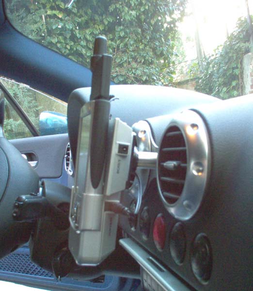

TourisT Publicado 11 de Febrero del 2005 Autor Denunciar Publicado 11 de Febrero del 2005 Otro detalle desde detrás. Por cierto, el soporte permite el giro, con lo cual tb serviría para ver películas en apaisado Responder

GhosTT Publicado 11 de Febrero del 2005 Denunciar Publicado 11 de Febrero del 2005 Muy buena la brico.. al final lo conseguiste TourisT!! Solo una dudilla.. ¿el boton de emergencia sigue siendo accesible, verdad? solo hay que meter la mano por debajo del pda y gracias a la separación del soporte, no? Felicidades! Responder

TourisT Publicado 11 de Febrero del 2005 Autor Denunciar Publicado 11 de Febrero del 2005 GhosTT dijo: Muy buena la brico.. al final lo conseguiste TourisT!! Solo una dudilla.. ¿el boton de emergencia sigue siendo accesible, verdad? solo hay que meter la mano por debajo del pda y gracias a la separación del soporte, no? Felicidades! :blink: Efectivamente, se llega de forma muy normal al botón de emergencia. Solo que visualmente desde el centro queda tapado. Responder
