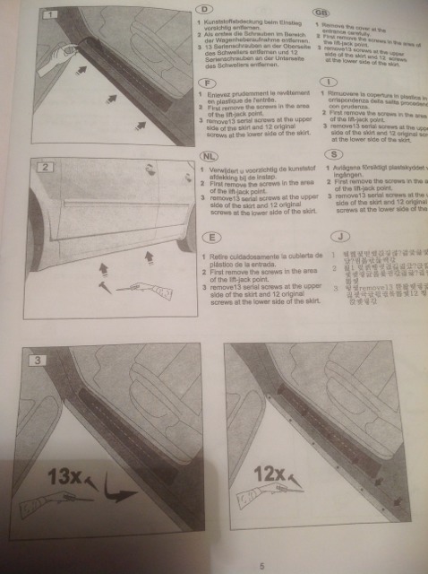

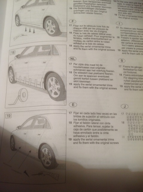

Ivan Aquattro Publicado 17 de Octubre del 2013 Denunciar Publicado 17 de Octubre del 2013 Las mías venían con cinta adhesiva y eso indica en las instrucciones. Las monté yo mismo. Enviado desde mi iPad con Tapatalk HD Bloky si no es mucha molestia, ¿ podrias pasarme esas instrucciones ? Te lo agradeceria mucho. Me valen unas fotos con el movil. Un saludo. Responder
bloky Publicado 17 de Octubre del 2013 Denunciar Publicado 17 de Octubre del 2013 Las tengo en papel. ¿Te interesa algo en concreto? Enviado desde mi iPad con Tapatalk HD Responder
Ivan Aquattro Publicado 17 de Octubre del 2013 Denunciar Publicado 17 de Octubre del 2013 Me interesaba ver todo la explicacion sobre el proceso de montaje. Si puedes, sino ya lo buscare por ahi. Responder
bloky Publicado 17 de Octubre del 2013 Denunciar Publicado 17 de Octubre del 2013 (editado) Enviado desde mi iPad con Tapatalk HD Me limita los envíos pero te las voy subiendo cuando me deje. Para eso estamos. Dame un rato y las voy subiendo. Editado 17 de Octubre del 2013 por bloky Responder
