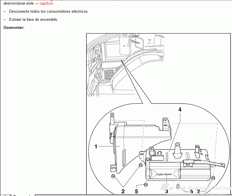

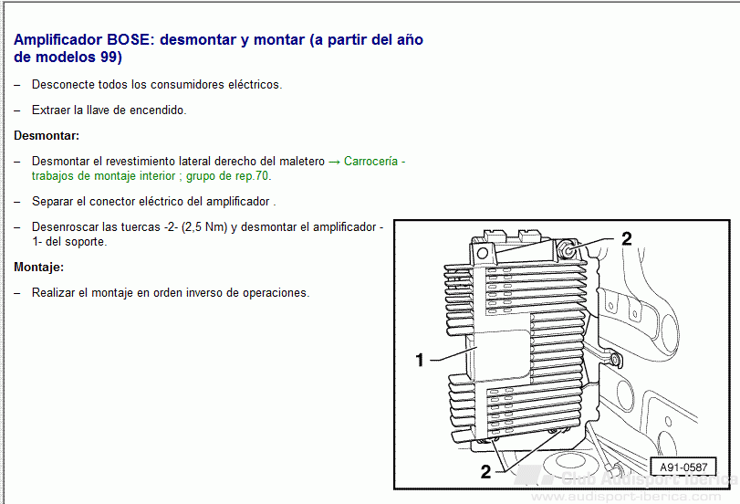

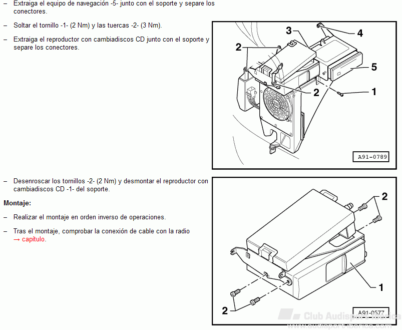

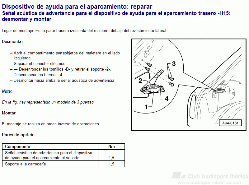

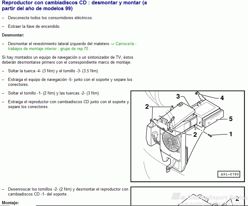

Y la duda que mas me asalta, que es por la cual he creado este post es que el coche lleva equipo de sonido BOSE de serie, cargador de CD's y park tronic, entonces, en el maletero, en el compartimento de la izquierda, esta el SubWoofer BOSE el cargador de CD's, el silbador del Parktronic y el amplificador de antena Diversity esta suelto, es decir no esta anclado en ningún sitio, como si no hubiera algo de serie, lo primero que sospeche es que el cargador de CD's no estuviera de serie y que por eso estaba así, pero al desmontar la radio me he fijado que el cableado se ve todo de serie, así que no se, si alguien me pudiera decir donde se ancla el amplificador de antena con el cargador de CD's me haría un favor. Después en el otro lado del maletero, es decir a la derecha, esta el ampli de BOSE y detrás hay otra cajita con 2 conectores, que supongo que sera la centralita del Parktronic, pero la forma en la que esta puesta en muy rara, porque esta como encajado, como si no estuviera ancado en ningún sitio no se si es normal, mañana subiré unas fotos así quedara claro lo que quiero decir.

Muchísimas gracias por las imágenes, me he fijado lo del Bose esta todo de series, pero lo del subwoofer y el cambiador de CD's hicieron un apaño muy chapucero, lo engancharon directamente al subwoofer, y dejaron el amplificador diversity tirado, comprare los soportes y lo montare bien, Muchas gracias por todo ^^
