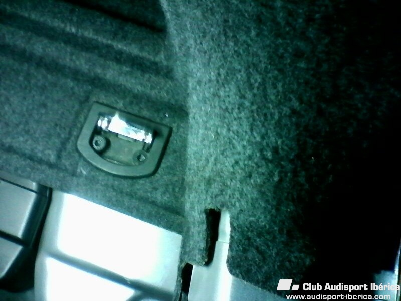

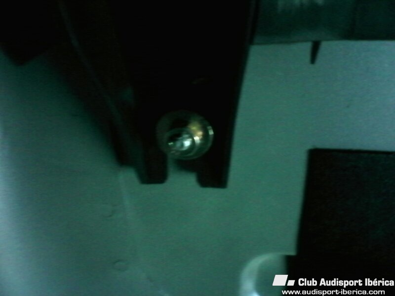

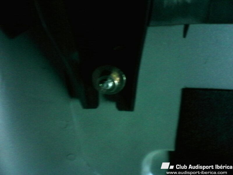

totri Publicado 22 de Octubre del 2013 Denunciar Publicado 22 de Octubre del 2013 Bueno al fin se como subir fotos y os pongo unas cuantas aunque no tiene nada que ver con el brico del companero a34323 que gracias a el me atrevi hacerlo. 1.- Hay que quitar el plastico dondeva el cierre y la luz del maletero. basta con aflojar o si quereis quitar los tornillos que se ven en la foto y sin miedo pero con cuidado tirar hacia arriba y os saldra la pieza que veis. Responder

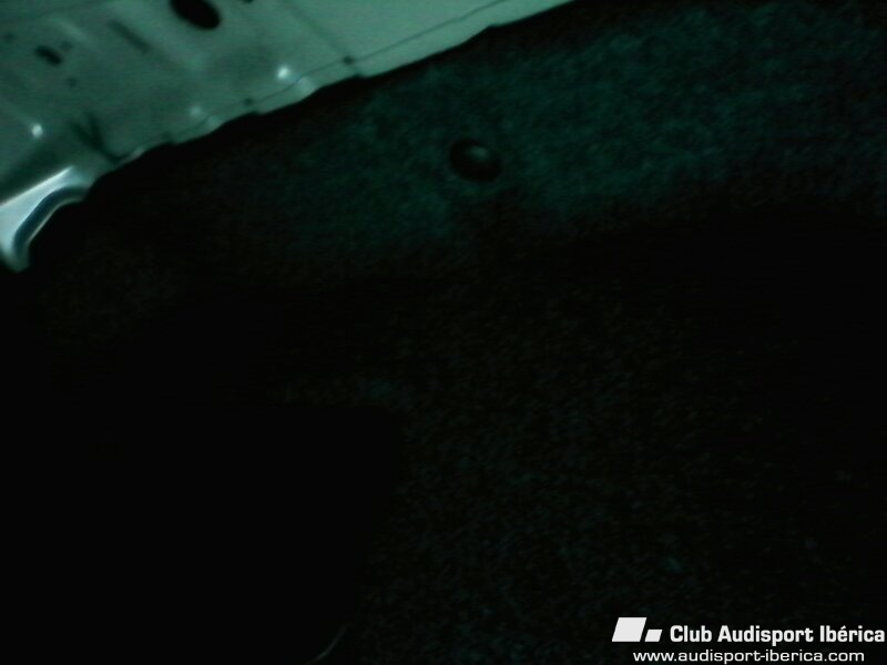

totri Publicado 22 de Octubre del 2013 Denunciar Publicado 22 de Octubre del 2013 2.- Luego teneis que quitar el forro o tapizado derecho, para ello hay que quitar los anclajes que hay en elmaleteropara la red y elclipquehay en la parte de arriba de sujeccion. Responder

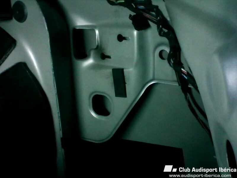

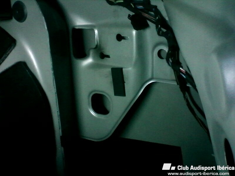

totri Publicado 22 de Octubre del 2013 Denunciar Publicado 22 de Octubre del 2013 (editado) 3.- Lo más difícil para mí fue sacar el motor del sitio donde estaba encajado en la chapa y recurriendo aun espejo y poniéndolo por el hueco que hay por detrás me fijé como hiba. En la foto podéis ver que en la chapa hay unos anclajes que por la parte ancha se mete la cabeza del tornillo que lleva el motor por la parte de atrás (del cual no tengo foto) y se desplaza hacia atrás. Editado 22 de Octubre del 2013 por totri Responder

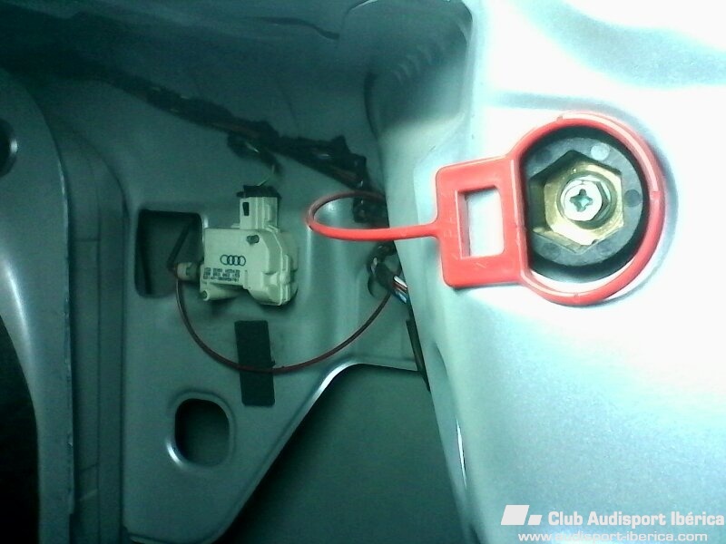

totri Publicado 22 de Octubre del 2013 Denunciar Publicado 22 de Octubre del 2013 4.- Pues nada encajar el nuevo motor, conectar poner la anilla roja como toca y en su sitio y volver a colocar todo n su sitio pero a la inversa. Espero que os sirva ya que es de un A4 berlina y no olvidar que me he guiado por el brico del compañero a34323. Gracias y un saludo Responder

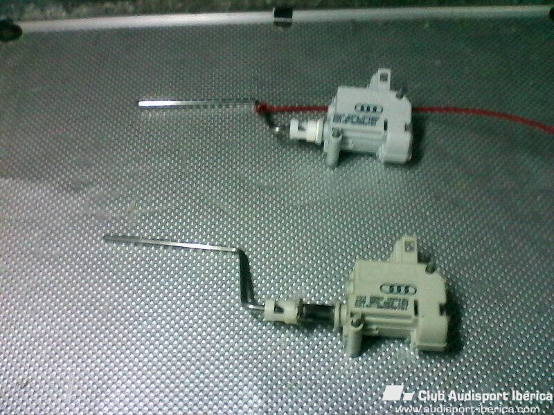

totri Publicado 22 de Octubre del 2013 Denunciar Publicado 22 de Octubre del 2013 Se me olvidaba, para que veáis la diferencia del motor roto y el nuevo. Responder
