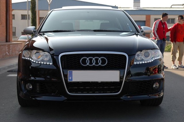

bloky Publicado 30 de Septiembre del 2013 Autor Denunciar Publicado 30 de Septiembre del 2013 Este frontal (foto de un forero) sería el resultado final con el paragolpes hofele y retrovisores rs4. Sin sus faros artesanales de leds claro, ya que como no me venda unos, parece que para xenon original no fabrican Responder
