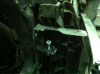

juanjo69 Publicado 4 de Noviembre del 2014 Denunciar Publicado 4 de Noviembre del 2014 Eso haré si veo que se complica pero te encajaban los ventiladores sin modificar el frontal? Si , fue todo rapidísimo . Y todo montado en sus tornillería original , quedo OEM Responder
bloky Publicado 4 de Noviembre del 2014 Autor Denunciar Publicado 4 de Noviembre del 2014 Puede que dijeran que en el del 2.0 b7 encajaban los ventiladores de b6. Yo para no desmontar y montar todo el frontal y ahorrarme también en piezas tengo este enganche artesanal que no se ve y permite aprovechar los anclajes originales del faro b7 sin cambiar el frontal b6. Responder

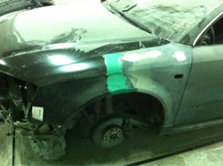

bloky Publicado 4 de Noviembre del 2014 Autor Denunciar Publicado 4 de Noviembre del 2014 Y aquí una de las aletas ya enmasilladas Sólo falta pintar en Blanco Ibis. En cuanto esté todo, hago un pequeño tutorial explicando los detalles del cambio que no salen por ningún sitio. Responder

Buchi Publicado 4 de Noviembre del 2014 Denunciar Publicado 4 de Noviembre del 2014 he visto que has cortado y empalmado las aletas, no son las mismas en los dos modelos salvo la altura del faro y paragolpes? que diferencias hay? Responder
bloky Publicado 4 de Noviembre del 2014 Autor Denunciar Publicado 4 de Noviembre del 2014 he visto que has cortado y empalmado las aletas, no son las mismas en los dos modelos salvo la altura del faro y paragolpes? que diferencias hay? Son casi idénticas pero la línea que recorre la aleta al llegar a la puerta no está a la misma altura, entonces hay que cortar las aletas y modificar un poco esa línea uniendo ambas partes para que quede uniforme. Se podría cambiar la aleta tal cual pero al llegar a las puertas delanteras no coincidiría la línea. Es por estética vamos, que por poder se puede montar la aleta de b7 tal cual. Responder

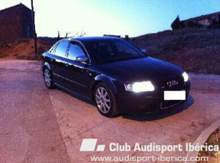

bloky Publicado 24 de Noviembre del 2014 Autor Denunciar Publicado 24 de Noviembre del 2014 Bueno, pues el coche ya está pintado. En un par de días todo montado! (Más vale tarde que nunca [emoji1]) Responder
bloky Publicado 28 de Noviembre del 2014 Autor Denunciar Publicado 28 de Noviembre del 2014 Pues después de una jornada intensa, hemos terminado el coche. He tenido un susto porque un faro ha dejado de funcionar, pero era la bombilla y le he puesto una de los anteriores faros. Prometo hacer un pequeño tutorial y subir más fotos, pero mañana me voy de viaje, así que tardaré unos días. Cuando me ponga, lo haré desde el ordenador, que con el movil sale peor. Responder

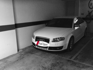

bloky Publicado 28 de Noviembre del 2014 Autor Denunciar Publicado 28 de Noviembre del 2014 Esta foto de mi presentación en el foro serviría para el antes/después. Responder
